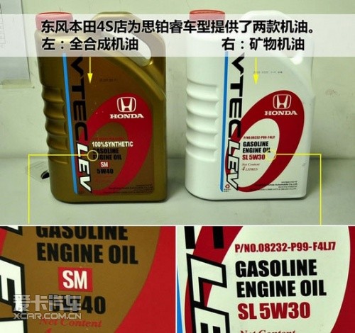

  思铂睿配备了一台本田最新的K24Z5 2.4升横列4缸发动机,采用了i-VTEC可变正时及升程技术,并采用了本田很早就已经普及的全铝缸体。与锐志4GR3GR发动机相比,思铂睿的K24Z5发动机动力、扭矩输出更偏向于高转速,发动机的噪音和运行平顺性都有所不足。4S店分别提供了本田车系专用的VTEC LEV矿物和全合成机油,级别分别为SL和SM,粘度分别为5W30和5W40,虽然后者售价高了三倍,但对于保持发动机的内部清洁、理想的动力、节油性能来说,还是有着正面的帮助。

本田原厂VTEC LEV机油

  思铂睿原厂的全合成机油已经属于SM级别,5W40的粘度也可以良好的适应南北方的气候环境,要想提升发动机的润滑效果,常见的机油是难以满足要求的。以赛车、摩托车高性能机油闻名的法国Motul摩特机油,也是本田摩托车、赛车队最主要的润滑油赞助商。不过日常使用还要考虑到润滑效果的持久性,Motul 8100 X-CESS同为SM级5W40全合成机油,且符合大众、宝马、保时捷、奔驰、欧宝、通用原厂的长效润滑油标准,适合大排量、缸内直喷、涡轮增压等高性能发动机使用。
