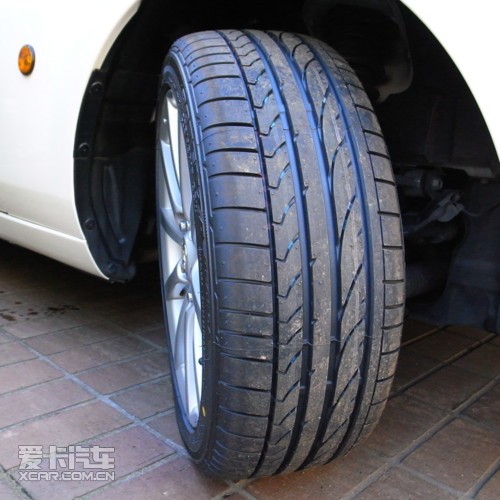

  彻底提升思铂睿的操控性能,可以更换普利司通博天族RE050高性能轮胎,这款经典的高性能轮胎不仅在日系高性能车型中广泛使用,也成为宝马、奔驰、奥迪、保时捷、法拉利等汽车品牌的原厂标配轮胎。可以明显提升思铂睿的整体操控性能,同时兼顾舒适、宁静和干、湿路刹车性能。
普利司通搏天族RE050

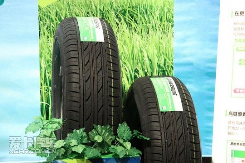

普利司通绿歌伴EP100A
  思铂睿则可以考虑更换以节能环保为设计理念的普利司通绿歌伴EP100A节能轮胎,在保证舒适性、静音、操控性、刹车性能的同时,通过降低滚动阻力来达到节约燃油和提高使用寿命的双重目的,可谓一款非常实用的节能轮胎。
