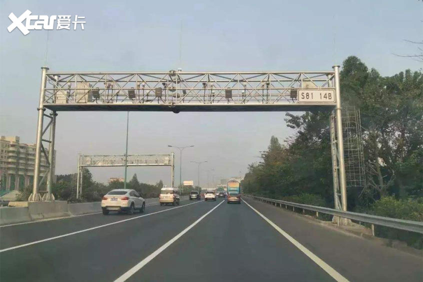

ETC十问十答在之前遇重大节日时,高速是免费通行的,但现在要讲究技巧了。举个例子:2019年2月4日00:00是高速免费的起始时间,很多人会选择在2月3日就提前驶入高速,无论是掐算好下高速时间,还是于途中服务区等待,都会在4号00:00后下高速,享受免费通行的“福利”。
ETC十问十答
  曾经ETC也是可以这样操作的,但现在ETC收费原理已经变更,新的收费方式采用了ETC门架系统进行分段收费。上图就是我们现在在高速上见到的ETC门架系统,有了它之后,全高速网络从“一次性汇总收费模式”变成了“分段计(收)费模式”。这种收费方式可以精确的记录车辆的行驶路程、时间,并且在经过ETC门架时就已经完成了扣费。依照此原理曾经提前上高速,免费时段下高速的操作已经行不通了。实际上,国家政策规定的高速免费时间也没有“提前”这一说,新的ETC收费方式可以说把以前的“BUG”打上了补丁。

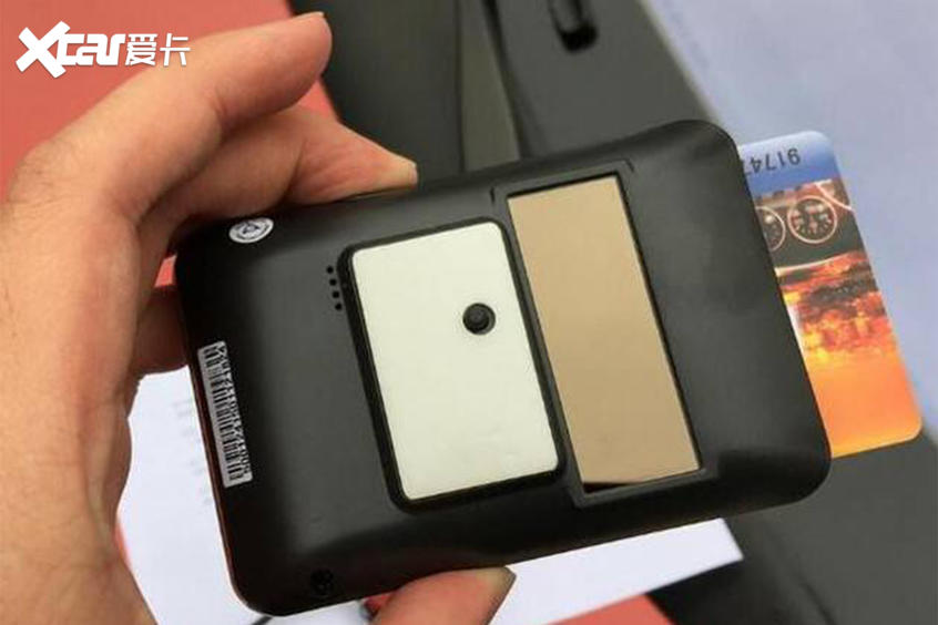

  问题七:ETC设备没电了怎么办?
ETC十问十答
  一般来说,ETC内部的电池最少可以使用3年以上,而且外部有太阳能充电板。在两年保修期内,非人为损坏(包括电池没电)都可以免费更换,无需担心。如果真用到没电,还是建议去售后网点交由工作人员维修或者更换电池。
  问题八:可以拆掉ETC自己调整位置吗?
ET十问十答
  作为一个轻度强迫症用户,工作人员第一给我安装ETC时位置稍有偏离,本着自己动手丰衣足食的精神,我自行拆下来后发现ETC已经无法使用了。
  一旦离开固定位置,ETC背部的按钮就会弹起,瞬间关闭了ETC内部系统,并且即便是再次自己安装也无法使用。需要到网点让工作人员再次激活才可。其实这样设计是非常合理的,保证了ETC对应唯一车辆,另一方面也保障了车主的资金安全以及卡片信息。
