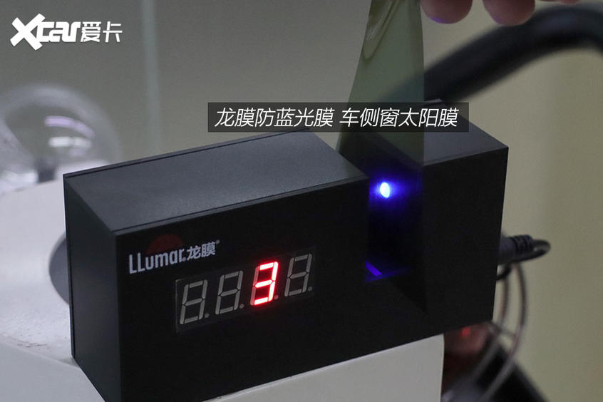

龙膜防蓝光膜;普通太阳膜;防蓝光膜防蓝光效果;防蓝蓝光仪是本次测试需要用到的测量仪器,按下开启按键后,仪器的蓝光灯点亮,对向的传感器会接收蓝光的波段,并在屏幕上显示。在蓝光灯没有被任何物体遮挡时,屏幕显示的数值为44。
龙膜防蓝光膜;普通太阳膜;防蓝光膜防蓝光效果;防蓝都说防蓝光眼镜可以有效抑制蓝光对眼睛的伤害,刚好我们的测试现场就有佩戴放蓝光眼镜的同事,我们将他的眼镜放在蓝光发射器前,初始的44数值立即降到了37,表明防蓝光眼镜确实具有一定效果。
龙膜防蓝光膜;普通太阳膜;防蓝光膜防蓝光效果;防蓝至于龙膜的防蓝光膜能达到什么效果呢?我们首先选用透光性较强的前风挡太阳膜进行蓝光测试。蓝光经过削弱后数值降为30,显然,前风挡太阳膜的防蓝光效果比眼镜要更加优秀。
龙膜防蓝光膜;普通太阳膜;防蓝光膜防蓝光效果;防蓝随后,我们用龙膜防蓝光侧窗太阳膜再次进行蓝光测试,蓝光的变化数值更是超出预期。将防蓝光太阳膜置于蓝光发射器前端时,屏幕的数值瞬间锐减到3,龙膜防蓝光太阳膜可将蓝光的强度降低11倍之多。

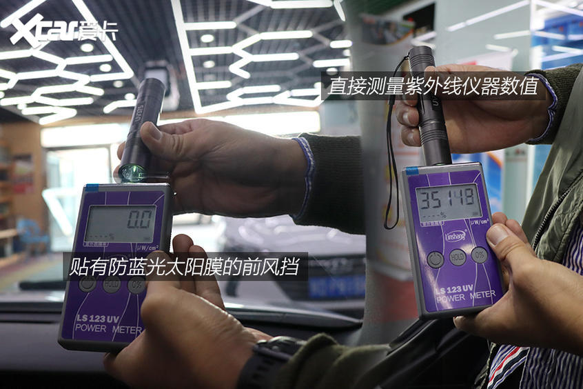

龙膜防蓝光膜;普通太阳膜;防蓝光膜防蓝光效果;防蓝最后,我们对龙膜防蓝光膜的前风挡和侧窗太阳膜再次进行了数据测试。当紫外灯直接照射仪器时,屏幕显示数值为35118μW/ cm²;阻隔前风挡玻璃后,紫外线数值为0。

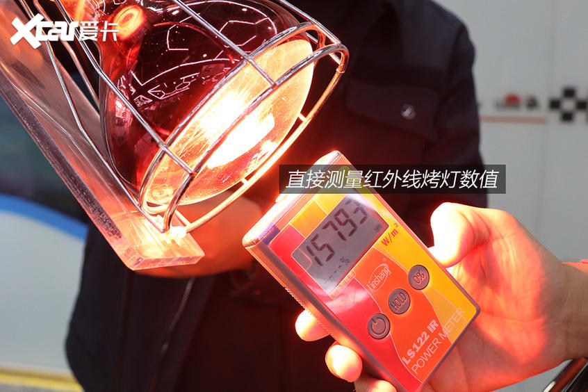

龙膜防蓝光膜;普通太阳膜;防蓝光膜防蓝光效果;防蓝红外灯直接照射仪器时,屏幕显示的数值为15793 W/ m²,在前风挡太阳膜的阻隔下,红外线数值降为605 W/ m²。

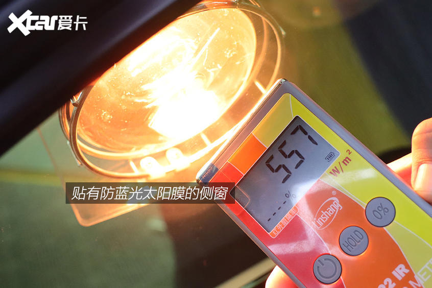

龙膜防蓝光膜;普通太阳膜;防蓝光膜防蓝光效果;防蓝将设备移到侧窗后,红外线数值为557 W/ m²。虽然车窗外的烤灯灯泡已被加热得通红,但此时将手放在玻璃后方,却只能感到微弱的热量,太阳膜的隔热能力可见一斑。
