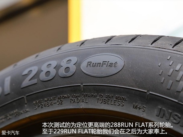

    下面就让我们了解一下288RUN FLAT系列轮胎究竟是一款什么样的产品吧。由于本次体验测试主要是288系列产品,所以229RUN FLAT系列产品我们会随后带来评测体验的文章。如果你对于这款229系列的非缺气保用轮胎也很感兴趣的话,可以查看我们之前对该轮胎的评测文章。
佳通288RUN FLAT系列轮胎
佳通288RUN FLAT轮胎

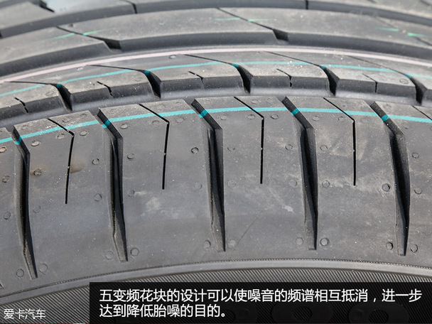

    除此之外,我们发现在轮胎的胎肩花纹块的设计上,佳通采用了五节距变频花块设计。这样的设计使得花块间产生噪音的频率相互错位,避免叠加共振加剧噪音的情况产生。并且如果花块设计得当的话,其甚至还可能使频谱间相互干扰,进而降低噪音。

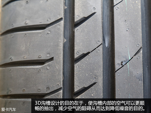

    此外我们看到佳通288RUN FLAT系列轮胎采用了3D沟槽设计,这样的设计已经成为目前轮胎的主流配置。这样的3D沟槽可以使得沟槽中的空气顺畅的抽离,以达到静音的目的。

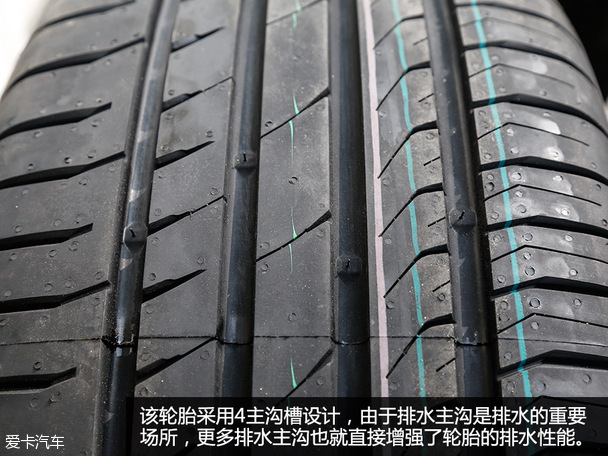

    佳通288RUN FLAT系列轮胎选择了四排水主沟的设计。由于排水主沟是轮胎排水的最主要场所,更多的排水主沟数量无疑能够很直接的增加轮胎的排水性能。
