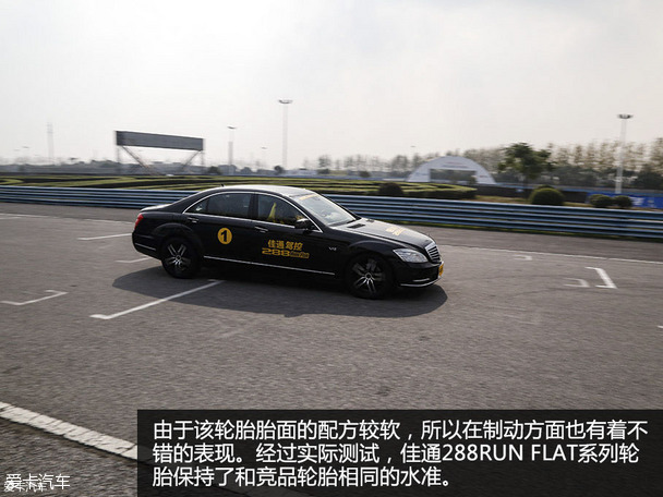

说了这么多,下面我们重要到了实际测试环境。最终这套佳通288RUN FLAT系列轮胎的性能将会通过数据以最直观的方式呈现出来。本次我们的测试车辆采用的是两台奔驰S350,并且已经更换为18寸轮圈。测试项目包括车内噪音、干燥地面制动距离以及0胎压行驶80km后的轮胎数据。对比产品则是另一品牌的缺气保用轮胎。

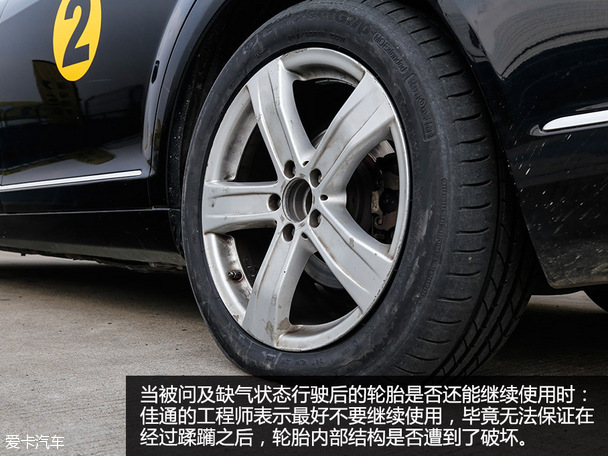

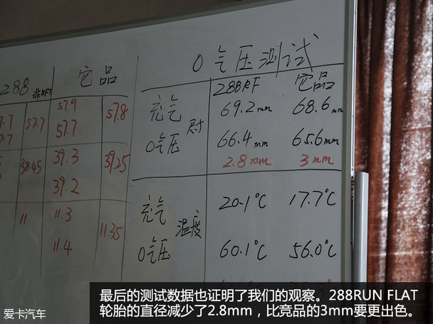

一台奔驰S350上的两个后轮都被放气到0胎压的状态,一侧为佳通288RUN FLAT轮胎,另一侧为竞品轮胎。在经过80km的里程行驶之后,我们可以的看到两支轮胎有了些许的不同。虽然两支轮胎都可以保证正常行驶的状态,但是竞品轮胎已经出现了明显的塌陷,而佳通288RUN FLAT则表现的没有那么明显。

经过测量两支轮胎的数据,佳通288RUN FLAT系列轮胎在行驶过后,轮胎的直径减少了2.8mm,而竞品轮胎则减少了3.0mm。就这次数据的表现来说,显然佳通288RUN FLAT在控制0胎压轮胎的变形方面,略胜了一筹。

有人会对于缺气保用轮胎产生了一些质疑,这种加强胎壁的轮胎十分会影响轮胎的舒适性已经制动性能,所以在本次的测试中也特意加上了288系列的非缺气保用轮胎。就实际的成绩来看,288RUN FLAT在制动能力/抑噪能力等方面,和竞品及非缺气保用的288轮胎保持了相当的水平。

编辑点评:就最后的数据来看,佳通的这款288RUN FLAT系列轮胎和原厂轮胎处于同一水平线上。但值得注意的一点是,佳通的这款轮胎在售价上比竞品轮胎便宜大约20%左右。所以如此看来佳通288RUN FLAT系列轮胎确实很具竞争力。
