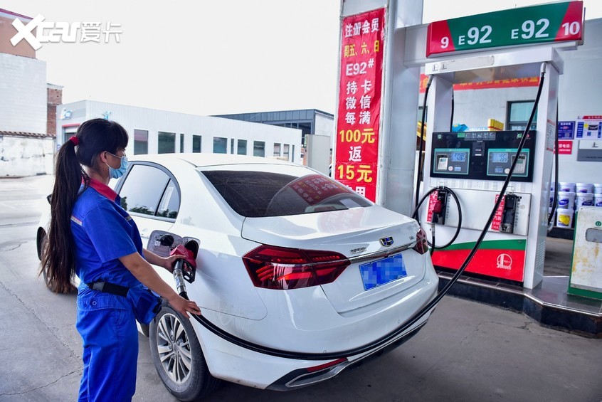

  乙醇汽油是一种由燃料乙醇与汽油以一定的比例混合而成的混合物。根据国标,我国的乙醇汽油是使用90%普通汽油与10%燃料乙醇调和而成。由于乙醇属于可再生能源,在汽油中添加乙醇能够节省一定的汽油消耗,同时乙醇汽油燃烧后有害气体的排放也更低,被越来越多的城市青睐。在我们加油时,如果加油机上的标注为“E92、E95”,那么此类汽油便是乙醇汽油了。

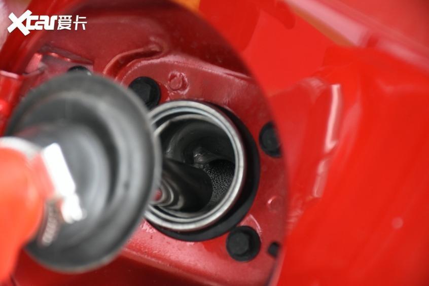

  在这里需要注意的是,并不是我们拧上油箱盖后,油箱就处于完全封闭的状态了。在车底油箱的旁边会安装有碳罐,这个碳罐除了起到吸收汽油蒸气外,还起到平衡油箱内外气压的作用。也就是说外界的空气会通过碳罐进入油箱内部,所以空气中的水蒸气也就不可避免的接触到油箱内的燃油。
