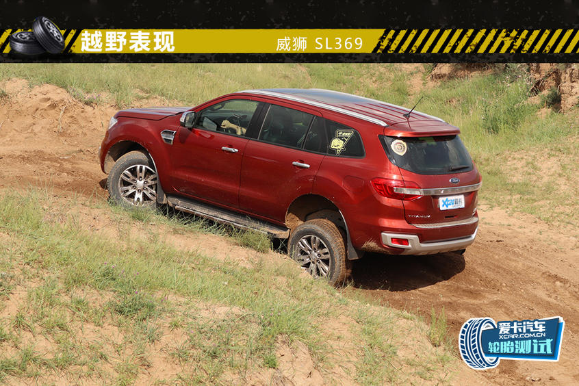

威狮SL369全路况越野轮胎;越野路段表现非铺装路面行驶时,由于车速较快,在遇有颠簸时很难看清前方的路面。一方面此时应降慢车速;另一方面,轮胎刚性就能起到被动安全的作用了,除了之前提到威狮SL369轮胎中加入的耐撕扯天然橡胶外,胎面的微型刀槽纹还能增加轮胎的应力,有效防止异物毁坏胎面。
威狮SL369全路况越野轮胎;越野路段表现炮弹坑和交叉轴应该是大多数人在越野过程中最不想看到的障碍,如果想迅速通过这种路障,除了要具备一条有足够抓力的轮胎外,车辆还要带有四驱模式,如果有差速锁或是电子限滑就更加完美了。
威狮SL369全路况越野轮胎;越野路段表现为了印证好胎是否能顶半把锁,这辆福特撼路者在爬坡时并没有开启后桥机械差速锁。在两个前轮和左后轮都处在炮弹坑的最低点时,左前轮和右后轮又同时构成了交叉轴,同时爬坡工况还为车辆脱困增加了难度。
威狮SL369全路况越野轮胎;越野路段表现这样的情况下,车轮在施加动力的过程中出现了短暂的打滑,当电子限滑介入后,轮胎对地面的附着力会有效地转换为牵引力,即便脱困的过程中仍会出现间断打滑,但在轮胎和限滑的配合下,车辆还是成功地脱困了。
威狮SL369全路况越野轮胎;越野路段表现下陡坡是考验轮胎抓地力的时刻,同时也是对驾驶者勇气的考验,此时要保持线性的操控,所谓线性,即不可猛然刹车减速,因为那样可能造成车辆重心转移,从而出现轮胎打滑。将车速控制平稳后,只需借助轮胎对地面的附着力即可完成下坡。
威狮SL369全路况越野轮胎;越野路段表现这段越野赛道的路宽较窄,在通过时会经常蹭到轮胎侧面,当你身处这种“雷区”时,一条坚硬厚实的轮胎能保你安然度过这些暗坑。
威狮SL369全路况越野轮胎;越野路段表现虽然轮胎的胎侧具有一定的刚性,但也并不意味着当你路过大块碎石路时就可以勇往直前。稳住方向盘和油门踏板缓慢经过,必要时需要下车查看车前的路况。
