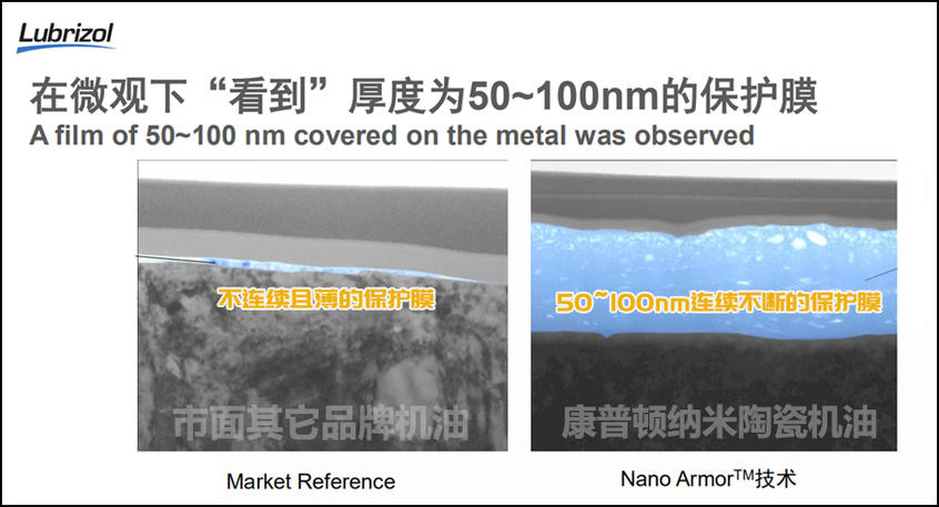

康普顿纳米陶瓷机油;机油测试;原子刀对比普通机油和康普顿纳米陶瓷机油康普顿在研发中使用的原子刀技术直接解决了“机油效果不直观”的痛点。借助全球最先进的原子刀技术首次实现了润滑油技术可视化,我们可以直接看到机油保护膜在微观视角下的状态。普通机油会在金属表面形成一层保护膜,但厚度较薄,且不连贯;康普顿纳米陶瓷机油的保护膜连绵不断,厚度足有50~100nm。
  小结:开篇我们提到机油的功效是一个极不直观的概念,但通过原子刀技术的微观图像对比却能清晰反映保护膜的差别。从技术层面来看,纳米盾的技术保障是完全可以实现无机油行驶,而强大的油膜对于之前所说的抑制油泥、防止冷启动干磨和预防低速早燃等问题都有极大的帮助。虽然康普顿是一个国产机油品牌,但通过与世界级添加剂公司的技术融合,机油品质远高于国际化标准。

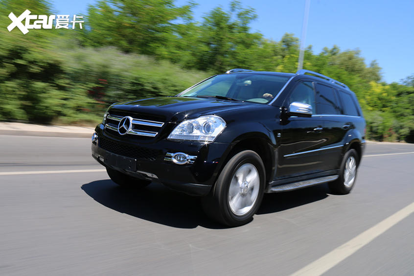

康普顿纳米陶瓷机油;机油测试这辆奔驰GL 450 4MATIC搭载了一台4.6L的V8发动机,3.25t的车身质量让它当之无愧地成为车中“巨无霸”。庞大的车身以及硕大的发动机无疑对机油有着严苛的要求,润滑、抗磨和散热缺一不可。

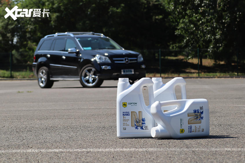

康普顿纳米陶瓷机油;机油测试康普顿纳米陶瓷NANO 1号超级全合成机油共有三种粘度,分别为0W-20、0W-30和0W-40。鉴于这辆奔驰GL450 4MATIC的各种车辆属性以及较长的车龄,0W-40机油可以更宽泛地应对发动机的各种工况,较强的低温流动性可以在发动机启动时快速充斥复杂的油道,以及时提供润滑保护。
  同时高达40的高温粘度值会在发动机大功率输出时持续润滑,并且可以对活塞环和缸体之间的磨损间隙起到一定的密封作用,机油自带的纳米自修复功能,还能对发动机内受损的金属表面进行修复,是老旧车的最佳选择。

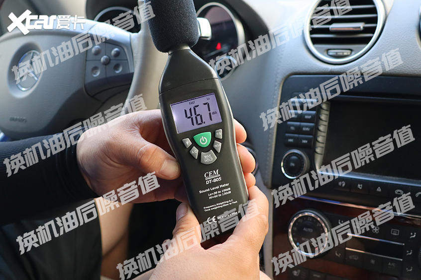

1、噪音大小可直接反映磨损状况
  对比机油润滑效果最直观的方法就是检测噪音值,如果机油具备良好的润滑能力,会在相互接触的金属表面形成油膜,进而减少金属摩擦,发动机的工作噪音自然可以降低,
康普顿纳米陶瓷机油;机油测试更换机油前,我们在车外测得发动机的噪音为69.9dB。此噪音值为发动机怠速时的测量结果,且电子扇处于关闭状态。
康普顿纳米陶瓷机油;机油测试车内在关闭收音机和鼓风机的状态下,怠速环境音量值为52.2dB。
康普顿纳米陶瓷机油;机油测试更换机油并行使一定里程后,发动机的怠速噪音值降至67.8dB,虽然和换油之前的差距甚微,但从噪音的走势来看,发动机内的润滑一定得到了改善。
康普顿纳米陶瓷机油;机油测试相比之下车内噪音的变化要明显许多,毕竟发动机的震动会通过车架传递到车内,润滑性能改善后,发动机的震动也会得到相应的抑制,环境噪音值自然会降低。

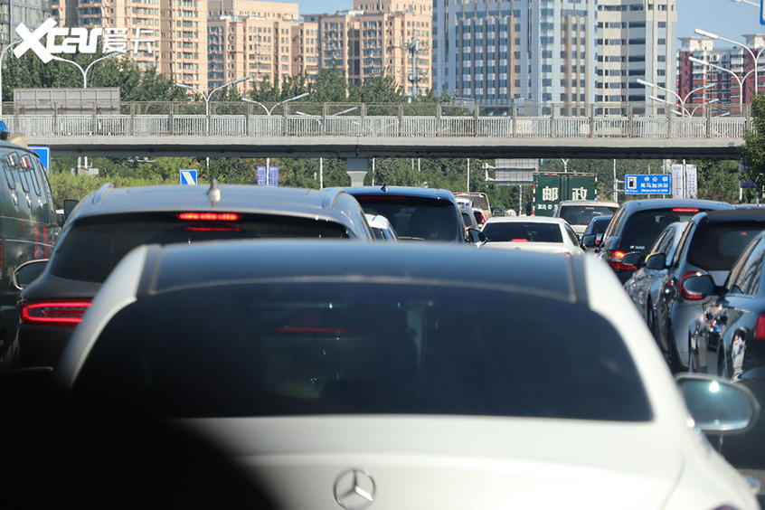

康普顿纳米陶瓷机油;机油测试;更换新机油油耗测试由于奔驰GL 450 4MATIC发动机体积庞大,所以换油占用了较长的时间,再次出发时的四环路路况已大不如第一圈,行车的过程中,拥堵点明显增多。
康普顿纳米陶瓷机油;机油测试为了赶在晚高峰前赶回终点,驾车的同事在比较畅通的路段采用大脚加油的驾驶方式。加速过程中,转速表指针时常游离在3000~4000rpm/min之间,比较意外的是,发动机并没有受到转速影响而产生啸叫,在油门深度不断改变的情况下,发动机也保持着敏捷的响应,用同事的话说就是“车开起来轻快多了”。
康普顿纳米陶瓷机油;机油测试所谓屋漏偏逢连夜雨,我们越是着急,路况越是糟糕。畅行路况短暂维持了10min,车流又开始变得密集起来,原来是路边某地冒起了熊熊黑烟,意外的火灾让拥堵进入了白热化。
康普顿纳米陶瓷机油;机油测试;油耗测试结束而这一堵直接伴随我们回到了终点,加油站前的辅路更是被堵了个水泄不通,光是等待加油就花了10min。相比之下,两次油耗测试的路况明显会使第一圈的成绩更好。

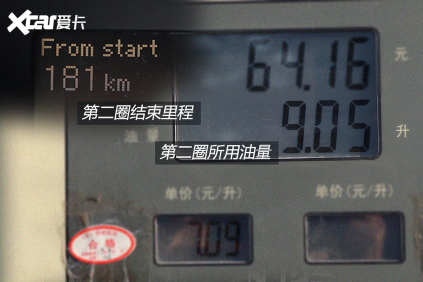

康普顿纳米陶瓷机油;机油测试我们出发时的里程为111km,第二圈形式结束时的里程数为181km,和第一圈的行驶里程数都是70km。不同的是,将汽油再次加注超过油箱口时的油量为9.05L,比上一圈行驶节省了0.86L燃油。
康普顿纳米陶瓷机油;机油测试;更换机油后节油效果更换康普顿纳米陶瓷机油后的奔驰GL 450 4MATIC,综合油耗为12.9L/100km,每100km可比更换机油前节约1.1L燃油。明显的节油效果背后,是由纳米陶瓷技术作为支撑,优化发动机部件间的摩擦性能。
