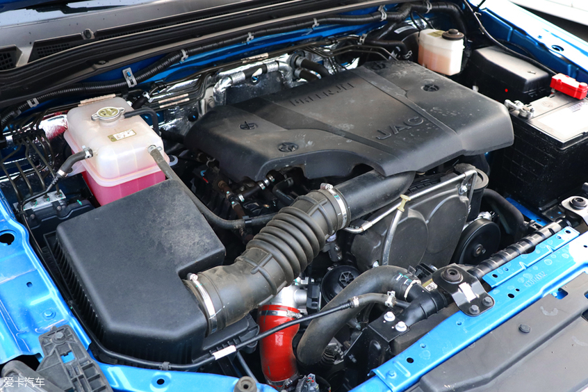

  江淮帅铃T8搭载了一台2.0T的涡轮增压发动机,最大功率140kW(190Ps),可在1800~4000rpm时输出290Nm的峰值扭矩。
发动机舱和同级皮卡的动力相比,江淮帅铃T8的发动机拥有更为宽泛的扭矩平台,因此发动机可获得持续的高强动力输出。频繁启动的涡轮系统会为车辆注入源源不断的动力,也正是如此,发动机乃至整个动力系统的负担也要更大,长途行车前需要对冷却系统进行必要的检查。
发动机舱夏季最致命的莫过于高温,和高温对人的危害一样,发动机在温度过高后也会进入休克状态。防冻液——发动机的散热介质,防冻液在发动机缸体内吸收热量后,被水泵送至车头前方的水箱散热,往复循环实现了发动机的冷却。

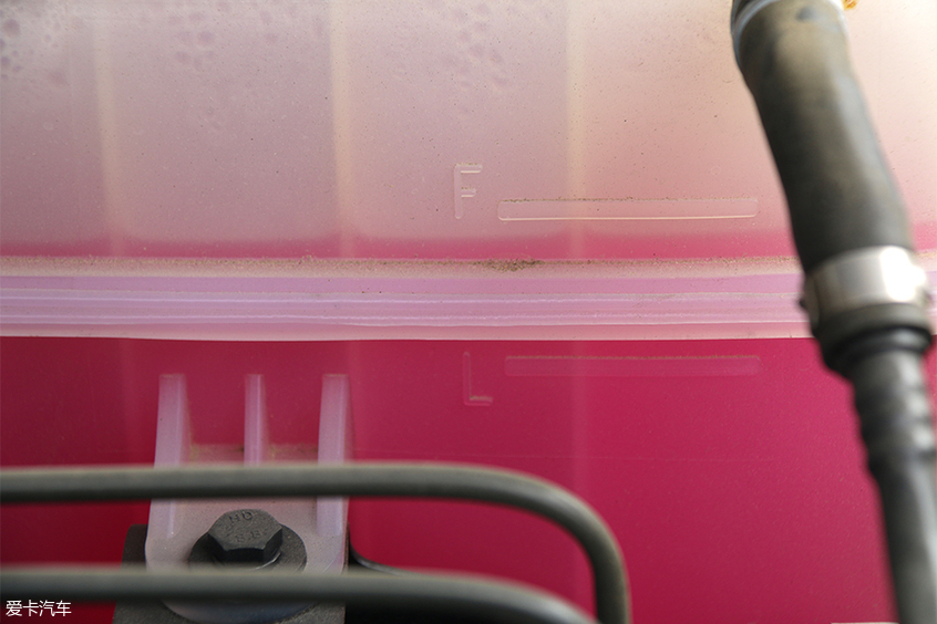

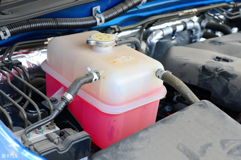

冷却系注意事项确定防冻液液位充足是检查冷却系的首要环节,在出行前发现防冻液壶内的亏液时,必须添加相同的防冻液,如果不能保证加注原厂防冻液,至少颜色应当和壶内防冻液一致。
  注意:不可用水代替防冻液,一方面现代汽车发动机的运行温度普遍较高,特别是美系车的正常水温通常在110℃以上,所以防冻液的特点之一就是防沸性,加水会稀释防冻液,使沸点下降、冰点上升;另外防冻液具有防腐性,水会增加冷却管路里的水垢,长时间使用水作为冷却液会导致冷却系循环不良。
冷却系注意事项另外还要检查防冻液管路是否出现渗漏,由于漏液会减少防冻液总量,减弱散热效率,所以发动机会在缺液时会出现水温升高的现象。一般渗漏点会出现在水管接口、三通、水泵密封圈等部件连接处。
冷却系注意事项如发动机需要经常加水且水温居高不下,则需要及时去修理厂检查,如果在长途出行中出现亏液,可加注蒸馏水暂时应急,到达目的地后需及时维修并更换防冻液。在热车打开补液壶时,必须先拧松壶盖泄压,用厚毛巾捂住壶盖,防止防冻液喷出烫伤。

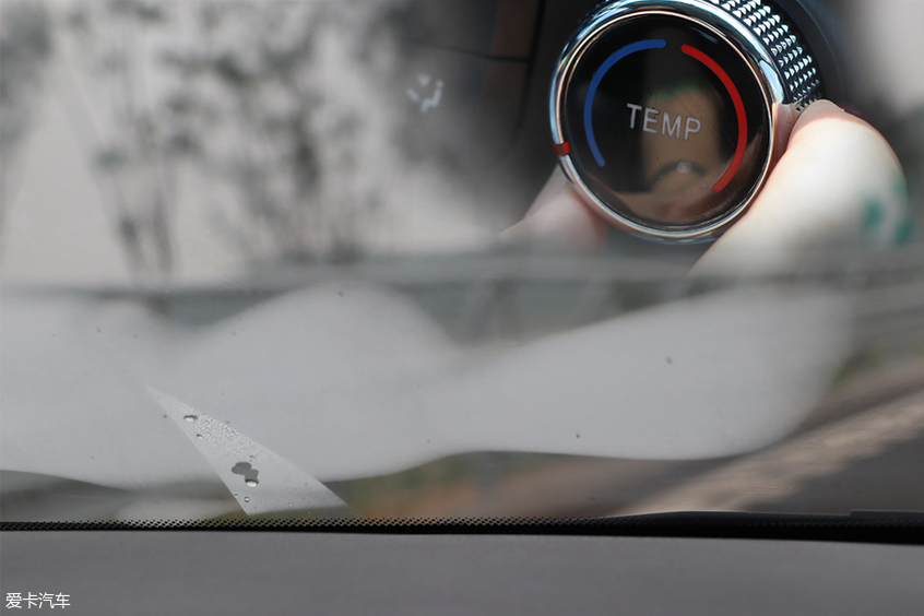

空调系统注意事项值得一提的是,江淮帅铃T8的空调系统制冷效率非常高,即便温度不是最低,风量1档的状态下,窗户还是会出现霜雾。

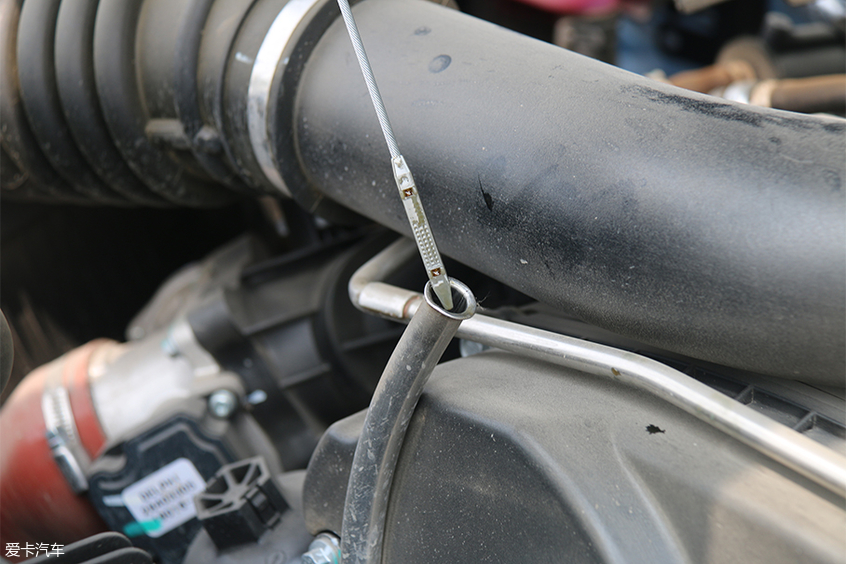

发动机舱说起散热,发动机机油也可分担一部分散热需求。机油除了可以带走发动机核心部件的热量外,还能在零件表面形成保护油膜,降低金属表面的摩擦系数,进而减少因摩擦产生的热量。
  关于机油可改善发动机性能的内容我们之前以在《爱卡帮你测-亲眼见证康普顿无机油行车》中做过详解,点击进入文章标题,可查看机油影响油耗的原理。

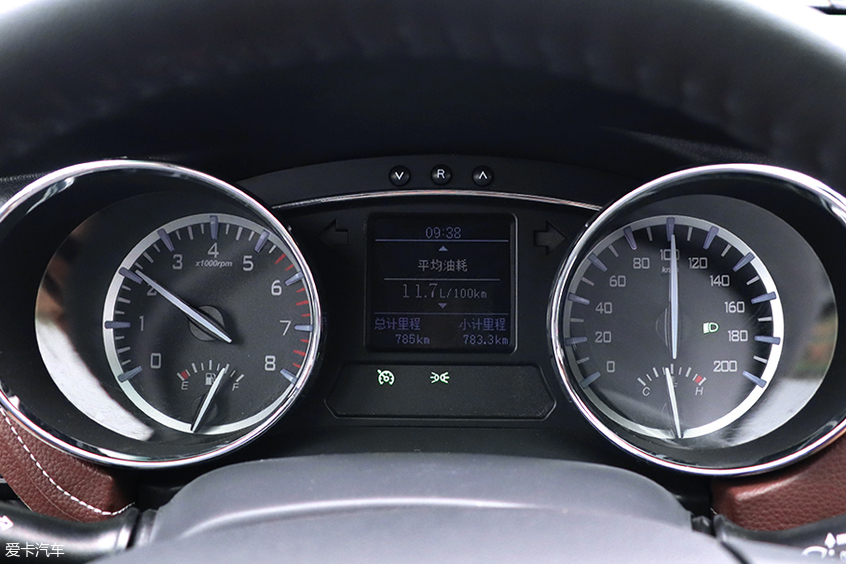

行车电脑北京抵达乌兰察布,电脑计算出的平均油耗为11.7L/100km,对于车身接近2t的皮卡来说,这样的油耗完全可以接受。
