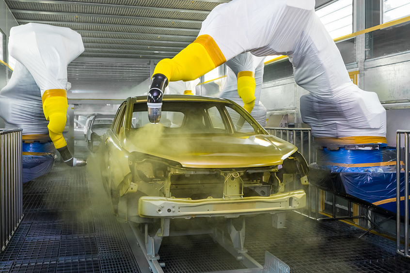

  新车油漆均为机器人喷涂,合理的出漆量和匀称的喷涂扇面,可以最大程度保障漆面的彩色和亮度。
漆面保护膜;汽车美容;隐形车衣;原厂车漆的重要性;由于喷涂流水线采用同一批次油漆,颜色高度统一,所以新车出厂时,每个独立钣金件的色差都控制得非常精确。同样,在车辆的使用过程中,漆面的褪色速度也能趋于同步,虽然车漆在若干年后会发生颜色的变化,但整车色彩仍处于一致,这便是原厂车漆独特的魅力所在。(图片来源:东方IC)

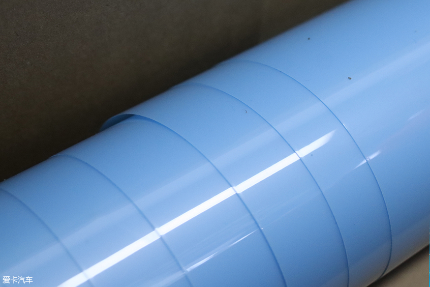

  微观角度下的漆面保护膜分为4层,和空气接触的表层叫做表面功能涂层,依次向下的顺序是基材层-粘胶层-背纸层。其中最为重要的是基材层,它决定了漆面保护膜的延展性、厚度以及耐用性,以至于基材可以占到整张漆面保护膜成本的90%~95%,这也就是为什么漆面保护膜价格从几千元至上万元不等的原因。
漆面保护膜;汽车美容;隐形车衣;原厂车漆的重要性;可以说,基材是漆面保护膜的核心部位,而这个核心,已历经三代更迭。最初的漆面保护膜基材采用的是PVC材料,这种材质充斥在我们身边,比如饮料瓶、塑料包装等。最大的优点就是廉价,所以PVC漆面保护膜的价格也非常诱人。
  但PVC耐候性差的软肋确实不可避免的痛点,遇热变软、遇冷变脆的弱点会增加PVC漆面保护膜的老化速度。由于PVC材质对紫外线的抵抗能力弱,质量较差的保护膜可能在多年后无法完整撕下,或者粘胶遗留在车漆上,不但起不到保护作用,还会毁坏车漆。
  第二代基材叫做TPH,它在PVC的基础上增加了柔顺剂,使原本较硬的PVC得到一定软化,但并不意味着PVC的劣根性会因此得到改善。TPH漆面保护膜依然存在耐候性差、韧性差等诸多不良因素。
漆面保护膜;汽车美容;隐形车衣;原厂车漆的重要性;目前漆面保护膜基材使用的最高级别材料叫做TPU,TPU材质具有优异的韧性,受温度、紫外线、油液等因素的影响较小,具有卓越的强度和耐用性。早在越战时期,TPU材料被包裹在飞机螺旋桨上,但凡被应用在军工上的材料,必定能经受住超高的使用强度。
  虽然TPU已流传到民间使用,但繁复的化学结构仍需较高的制造成本。究其根本,核心基材的材质直接决定了漆面保护膜的性能,也是造成漆面保护膜价格差异的根本原因。

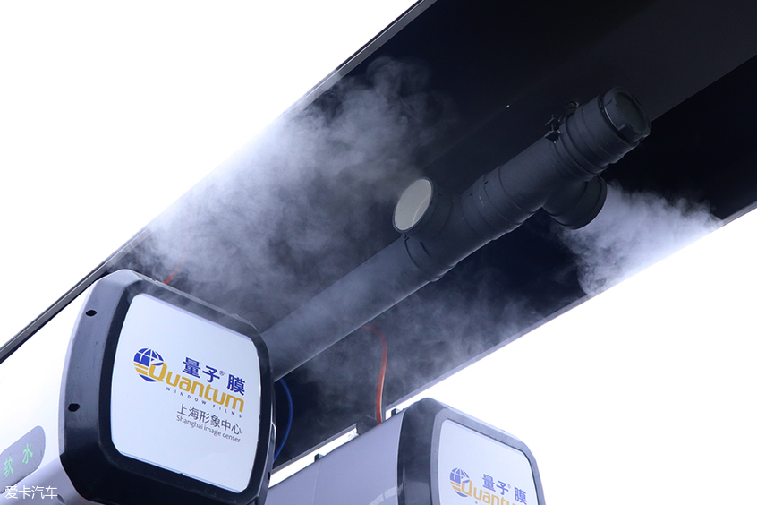

漆面保护膜;汽车美容;隐形车衣;原厂车漆的重要性;美容店在施工时仅靠关闭门窗来阻隔灰尘是远远不够的,量子膜的实体店中的蒸汽降尘装置可以增加空气中的水含量,有效击落微小灰尘。

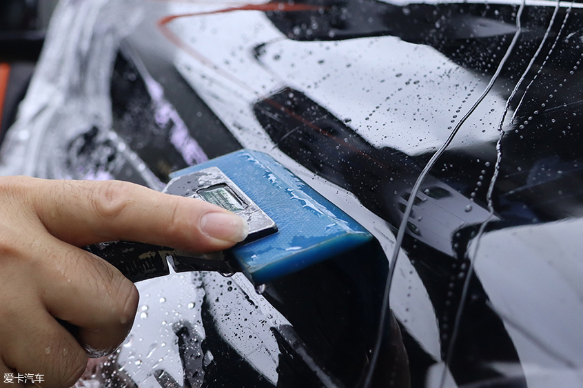

漆面保护膜;汽车美容;隐形车衣;原厂车漆的重要性;在贴合漆面保护膜时,技师还要根据钣金件的弧度不断修整。在揭开保护膜后,向胶层喷洒安装液,得益于量子PPF S漆面保护膜较强的初粘层和延展性,在此环节并没有浪费太多时间。
