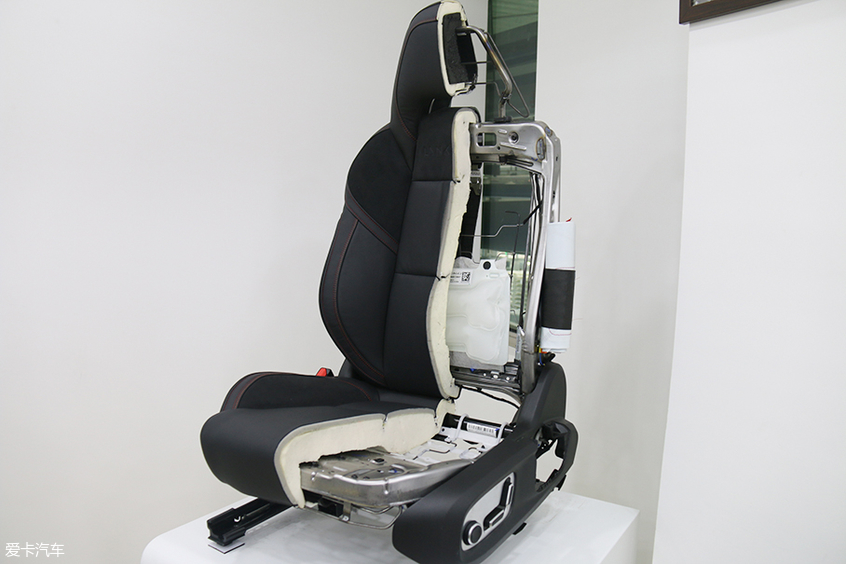

  座椅的性能表现其实要和车型相符,通常情况下对于舒适型车,座椅的乘坐感受会偏软,但是包裹和支撑较差;而对于运动型车,座椅的包裹和支撑会更高一些,但是一般会偏硬。麦格纳是怎么解决这个问题的呢?

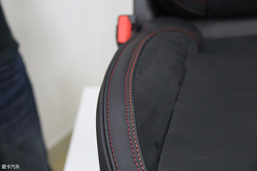

麦格纳工厂针对于运动和舒适之间的平衡问题,麦克纳的解决方案是在保证靠背和座垫护翼包裹性的情况下,通过采用双硬度设计,在表皮和软绵之间添加10mm软绵,从而提升座垫和靠背的舒适性,使座椅整体中间软、两边硬。皮质材料带来出色的触感,发泡为座椅和人体带来更好的支撑。
麦格纳工厂另外在护翼两侧也采用了不同的材质进行包覆,从而达到内侧软、外侧硬的效果,提升座椅的乘坐舒适性。
麦格纳工厂座椅采用法式双缝线工艺设计,能够营造更强劲的运动感,同时也与领克03的车型定位相符。
麦格纳工厂相比于普通汽车头枕,领克03的一体式座椅头枕能够在车辆发生碰撞时,为驾乘人员的头部和颈部带来更好的保护,安全性更高。你可能会问这样不能调节的头枕不会影响舒适性吗?其实在设计的过程中,研发团队参考了不同身高和体型的人体,最终确定头枕曲线。目的就是在提高安全性的前提下,能够保证舒适性。
麦格纳工厂座椅的骨架使用了高强度的热成型钢和激光焊接技术,对于保证座椅的结构刚性以及安全性尤为重要。其实领克03的座椅各项标准从一开始就是按照沃尔沃来进行要求的,并且在瑞典、漠河、新疆地区进行严格的极限条件测试,所以安全标准要高于许多市场上的同类产品。
麦格纳工厂另外值得一提的是,在2018 C-NCAP碰撞测试中,这款座椅是当年座椅鞭打试验中唯一获得满分成绩的产品。
麦格纳工厂在座椅调节方面,领克03前排座椅采用12向座椅调节功能,其中包括4向气动式腰部支撑调节,能够满足不同驾驶者坐姿需求。
  前排座椅提供座垫加热功能,具有三级可调,最高温度能达到40℃,并可设置自动启动和持续时间。座垫和靠背通风功能采用吸风式设计,相比于有些座椅的吹风式通风设计,吸风式设计能够在人体出汗的情况下,为人体带来更加舒适、柔和的感受。
