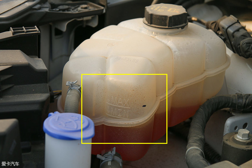

春节出行打开发动机舱盖,检查车辆的防冻液、刹车油、玻璃水以及转向助力油的状态以及是否缺少。转向助力油和刹车油都是涉及车辆安全的部位,如果发生问题的话,很可能在行驶的瞬间突然失去转向助力或者刹车,导致发生交通事故。这辆锐界由于采用电动助力转向,所有没有转向助力油。
春节出行防冻液一般会发生的问题就是“开锅”,这其实在长途行驶时还是挺常见的。水箱“开锅”主要是由于水箱堵塞或者节温器发生了故障,另外对于一些年头较长的车也要检查水管是否松动。如果去温度比较低的地区,还要提前更换冰点更低的防冻液和低温流动性更好的机油等。

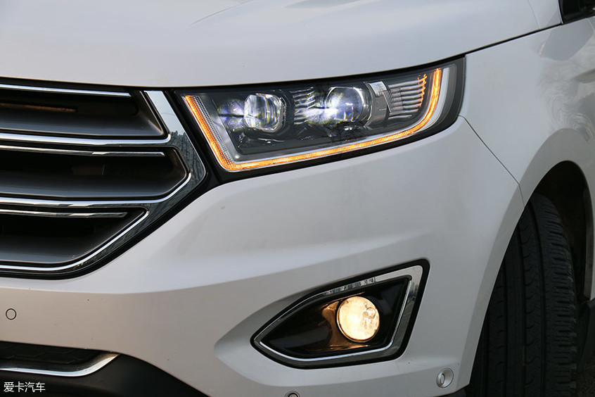

春节出行如果是白天出门的话,大家往往会忘了检查灯光,但是一到晚上,突然发现大灯不亮或者是刹车灯不亮,想想这是多么危险的一件事情!所以春节开车出行之前,一定要检查灯光能够正常使用,包括近光灯、远光灯、转向灯、雾灯、刹车灯、示廓灯和倒车灯等。
