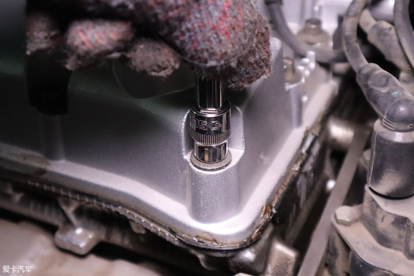

  当气门室盖“无牵无挂”后,便可拧松螺丝了。需要注意的是,不要在热车状态下拆盖,因为高温会使突然失去紧固力的气门室盖变形。
爱卡修车铺-更换气门室盖垫发动机静置到不烫手的温度时便可开始拆卸,拆卸时要按照数字顺序从两边向中间拧松螺丝,并且要分两次以上拧松,这样可以防止气门室盖单边形变。
爱卡修车铺-更换气门室盖垫出乎意料的是,当我用工具拧松螺丝的时候竟然毫不费力。固定气门室盖的螺丝已经松到了不需借助工具就能徒手拧下的程度。
爱卡修车铺-更换气门室盖垫气门室盖失去紧固力后,断裂的密封垫已迫不及待地探出头来。本应具有弹性的橡胶已变硬老化,甚至出现了断裂。
爱卡修车铺-更换气门室盖垫原本以为螺丝松动只是偶然现象,但摸了一圈后,只有几条螺丝尚有力矩。如此一来,气门室盖漏油的原因也就不查自明了。
爱卡修车铺-更换气门室盖垫难道这是主机厂的“杰作”?经过后来的一番调查才搞明了真相。
  原来,凯越原厂的气门室盖都是塑料材质,由于和下方的铝合金缸盖在受热后会形成不一致的膨胀比例,配合间隙也会随之变化,导致极高的渗漏率。
爱卡修车铺-更换气门室盖垫两种材质膨胀系数不同造成的渗漏几率有多高呢?凯越机舱冒烟通病已成不争的事实,究其根本,就是因为漏机油造成的。
  由于这款发动机采用排气管前置结构,当机油漏到一定程度时就会顺着缸盖流到排气歧管上。要知道排气的最高温度可达800~1000℃,机油滴在上面会瞬间汽化形成白烟。
  这个通病可以通过更换铝合金气门室盖解决,两种材质的膨胀系数相同了,渗漏自然可以减轻不少。也就是说,这辆凯越装配的气门室盖并非原车件。
爱卡修车铺-更换气门室盖垫和车主核实后,果不其然,这辆车在两年前发生过冒烟故障,并在修理厂进行过维修。车主含糊其辞所说的“换过一个盖”,大概指的就是气门室盖了。
  至于为什么螺丝会松动,我分析有两种可能。一是安装的技工师傅没有按照规定力矩拧紧螺丝,二是温差使材料产生膨胀、收缩,加之使用的密封圈质量欠佳,终究还是没能逃过再次漏油的命运。
爱卡修车铺-更换气门室盖垫将螺丝取下后,气门室盖还是牢牢粘在缸盖上,这时可以借助螺丝刀,轻轻撬出一条缝隙。
  注意撬动的时候不可使用蛮力,且要变换撬动的位置。大力撬动单一位置可能破坏缸盖截面的平整度,影响密封性。
