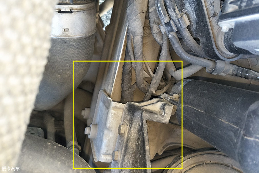

奔驰E260水箱框架上的原厂标签还在,证明是原厂水箱框架,车头正面没有受到过较为严重的碰撞。
奔驰E260另外,从水箱的标签上也可以看出其生产日期为2009年10月,所以水箱也是原厂件,没有进行更换过。

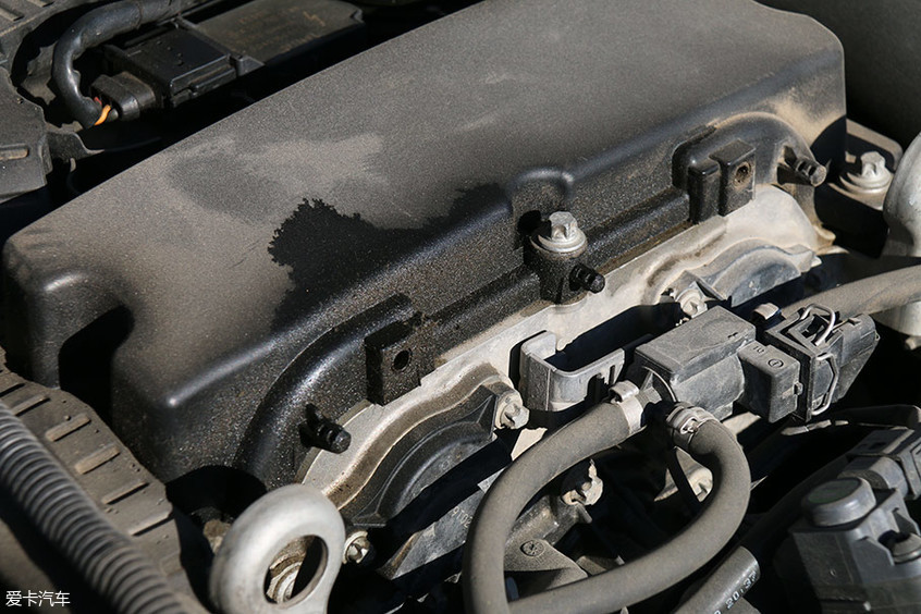

奔驰E260发动机的气门室盖有轻微的渗油现象,这个属于密封胶老化问题,对于德系车来说还是比较正常的,但是淘回来之后也需要再好好收拾一下。

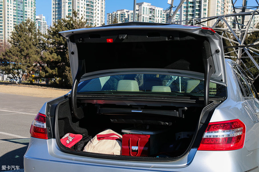

奔驰E260检查完车头和车侧,再来看下车尾有没有严重的追尾事故。这辆奔驰E260的行李厢盖虽然不是电动的,不过相对来说故障率也会低一些。

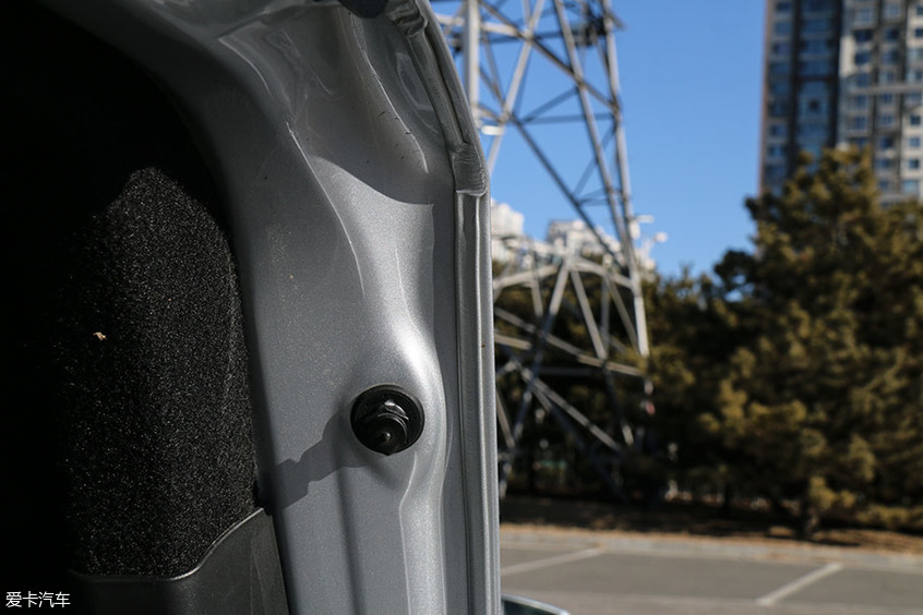

奔驰E260行李厢盖两侧的胶条均匀且一致,只有原厂工艺才能达到这样的水平。如果是钣金或者更换过的话,手工涂抹的胶条会粗糙一些。
奔驰E260备胎槽都快被当成储物格了,不过还是能看出备胎还是原车备胎,而且基本没有用过,说明原车主的用车环境较好。

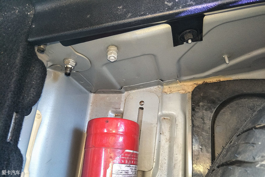

奔驰E260打开行李厢内翼子板盖板,翼子板内部平整,没有钣金修复的痕迹,证明车尾的两侧没有发生过碰撞事故。
奔驰E260再看备胎槽和后围板,都是原版样式,没有敲击和焊接的痕迹,证明没有受到过损伤,这辆二手奔驰E260的车尾也没有发生过较为严重的碰撞事故。

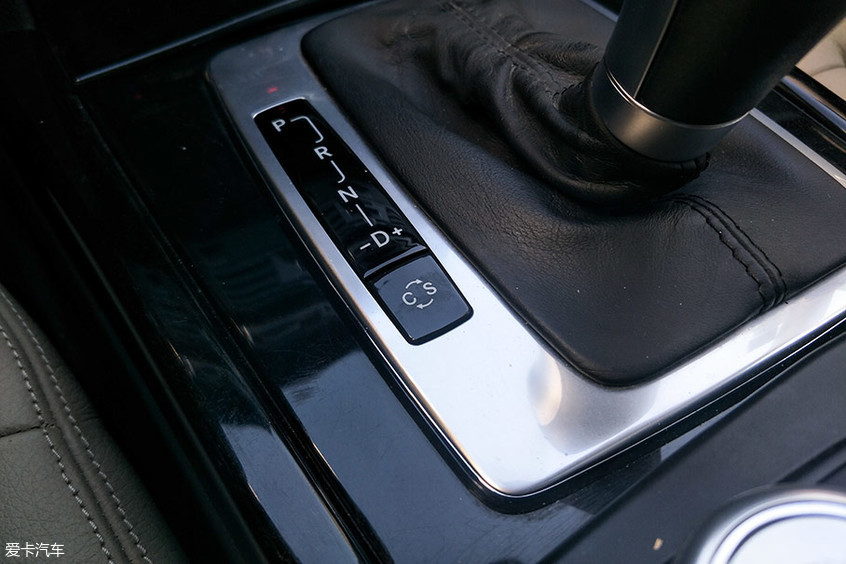

奔驰E260与发动机相匹配的是5挡手自一体变速箱,变速箱在中高速行驶时比较顺畅,换挡也比较积极,运动模式的转速差别明显。不过在低速行驶时有轻微的顿挫感,这是这款变速箱的通病,但不影响正常行驶。另外比较遗憾的是,2011款的奔驰E级已经换装了7挡手自一体变速箱,国产的3.0L车型也换用了怀挡设计。
