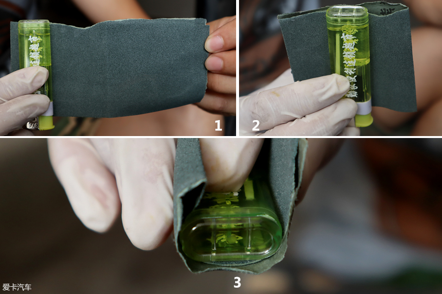

1在砂纸背后垫上一个平整的磨板可以始终保持打磨的平整,由于边条面积很窄,打火机的体积恰巧合适。

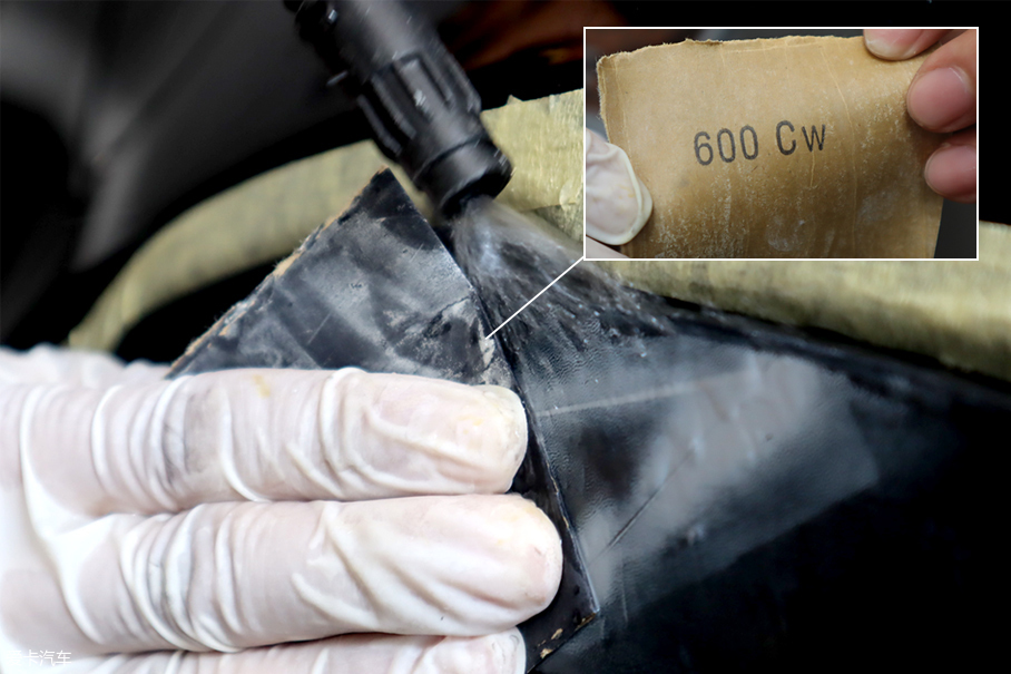

1初步打磨的目的是平整腻子表面,羽化腻子和塑料的接口。用360目的水磨砂纸,先磨凸起较高的地方,待和周边高度差不多时就要减轻打磨力度了。

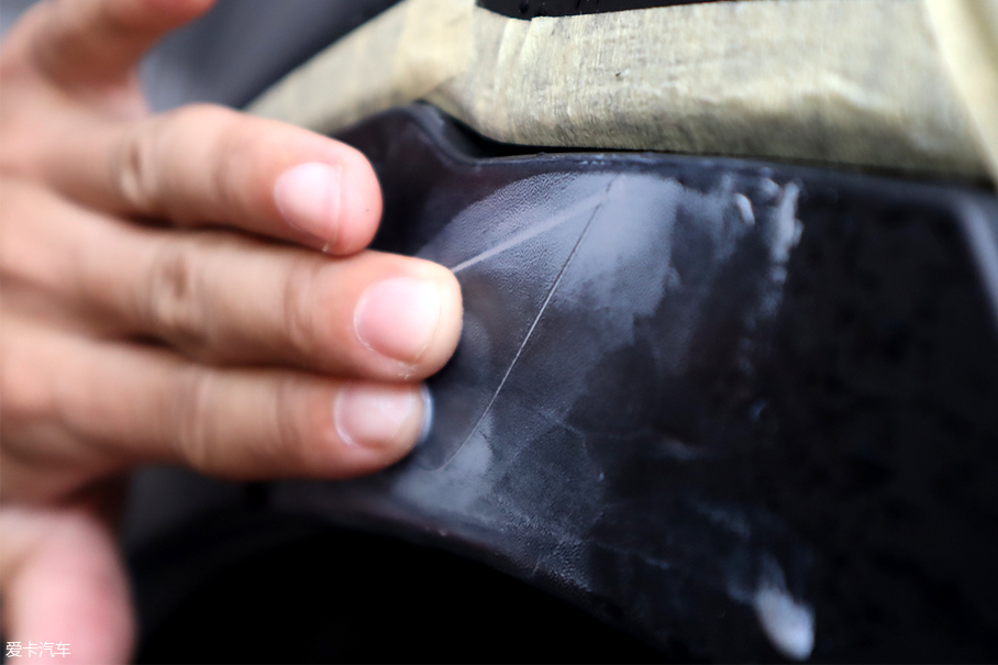

1当腻子的接口被磨成这样的时候大概就可以了,指尖往复划过修补区域感受腻子是否平整,并检查表面是否有气眼。

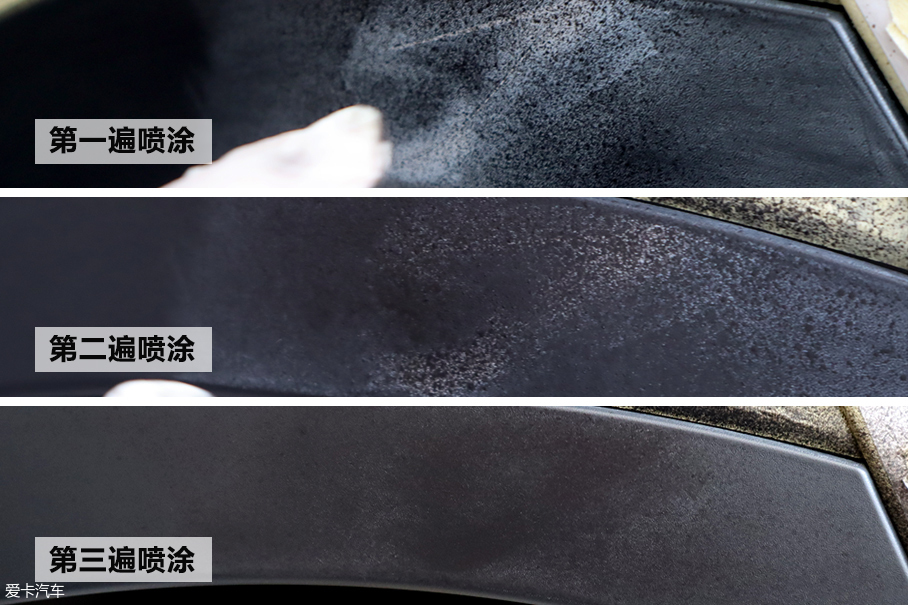

1喷漆不要急于求成,第一遍要先重点喷涂腻子修补过的地方,用漆遮盖两三次后,颜色基本和周围差不多了。每次只需薄薄一层色漆,中间相隔1min左右。
1当腻子被漆彻底遮盖后,将细砂纸打磨的区域再喷两遍,越到接口的地方出漆量应该越少,这样可以让接口过渡得很顺畅。
