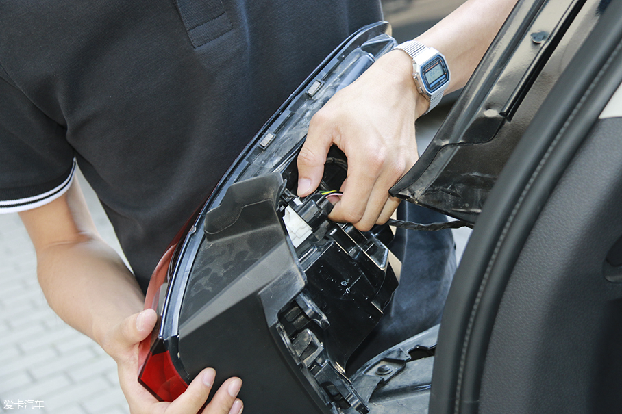

360多功能后视镜当然了,如果不想花安装费的话,你首先要有能拆掉倒尾灯的工具和能力。用螺丝刀将固定灯罩的螺丝拆掉,之后将灯罩拆掉找到里面的倒车灯线。
360多功能后视镜如果要使用后视镜的倒车影像和流媒体功能,在安装时就要在尾灯中找到倒车灯线,以便倒车时自动切换后视影像。

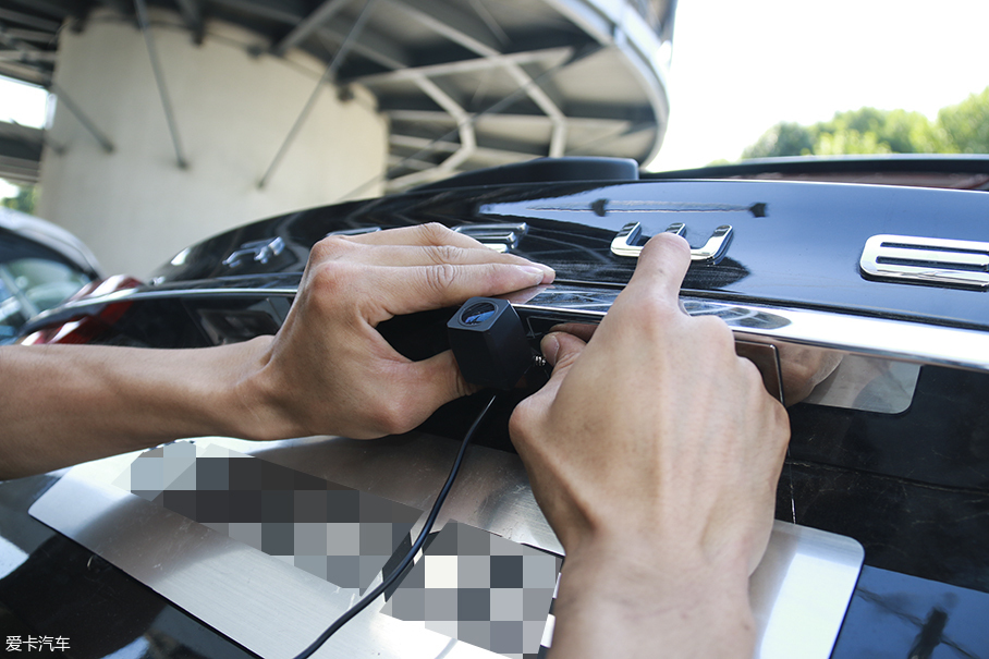

360多功能后视镜连接好倒车灯线以后,用3M胶将后视摄像头固定在车尾门上,注意在粘贴之前要在后视镜上确定好后视摄像头的位置是否合理。

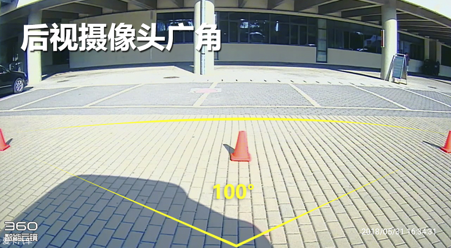

1、广角
  前摄像头的广角角度为130°,后摄像头的广角角度为100°。后摄像头虽然于前摄像头相比角度较小,但作为倒车影像和流媒体后视镜使用还是非常够用的。

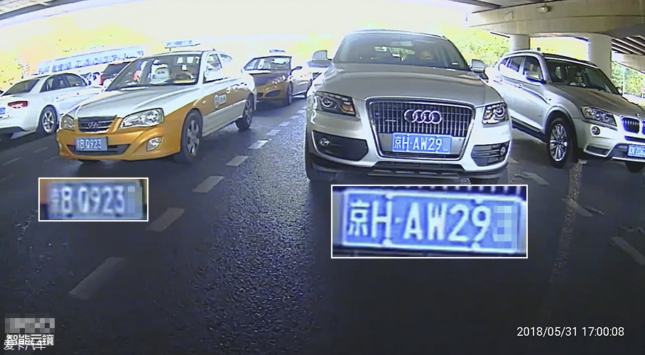

  多功能后视镜共有前后两个镜头,但作用是不一样的:对于前摄像头来说,是行车记录仪功能,要能在紧急情况下记录场景细节,因此我们要记录摄像头对前方车辆车牌的识别能力。而对于后视摄像头来说,更多的是为了在流媒体后视镜上反映出车辆后方的场景,或者在倒车时起到倒车影像的作用,所以在清晰度上也无需过高要求。
  注:图中牌照截屏是用原图放大,没有经过后期清晰度调整。牌照上最后一位尾号用马赛克处理。
360行车记录仪前摄像头白天清晰度
