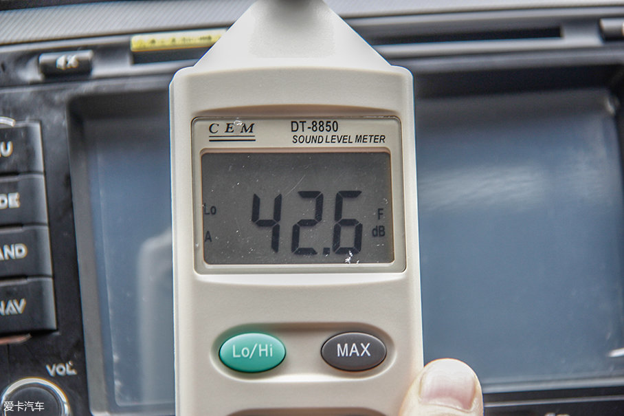

  发动机运转时,机油除了起到润滑和冷却等作用外,还能够为部件间的相互冲击起到一定的缓冲作用,同时降低发动机的噪音。更换德科全合成发动机油(5W-30)之后,这辆明锐在噪音方面的表现怎么样呢?
德科我们在更换机油之前先测怠速时车内的噪音,启动发动机,关闭空调和收音机等一切能造成干扰的设备,此时测得车内的怠速噪音为44.9dB。
德科更换德科全合成发动机油(5W-30)之后,怠速时车内的噪音为42.6dB,虽然数值上看变化并不大,但是实际感受发动机怠速时明显平稳了许多,车内噪音也有所降低。
