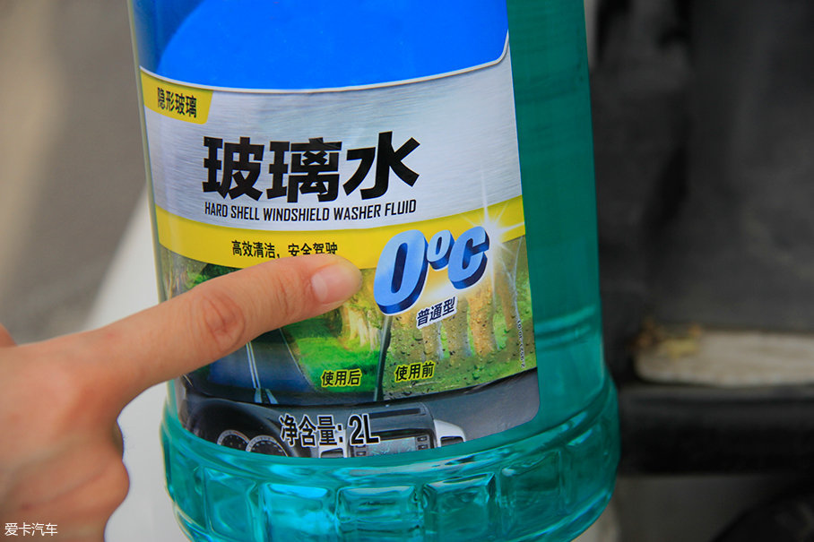

一、玻璃水
    要说车上添加最频繁的液体,除了汽油之外那就要数玻璃水了。虽然购买简单,添加方式也简单,但很多女性车主往往忽视掉了玻璃水的重要性以及存在性,以至于车辆报警时才意识到玻璃水没了。最重要的是车上还没有备用玻璃水,万一行车时前挡风玻璃上有异物,则会严重影响到行车视线,重要程度不可小视。
爱卡来帮你(114) 夏季车辆自检知多少?夏季时使用的玻璃水不需要太高的冰点要求,冰点在0℃的玻璃水即可。无需购买价格更高的冬季玻璃水。
