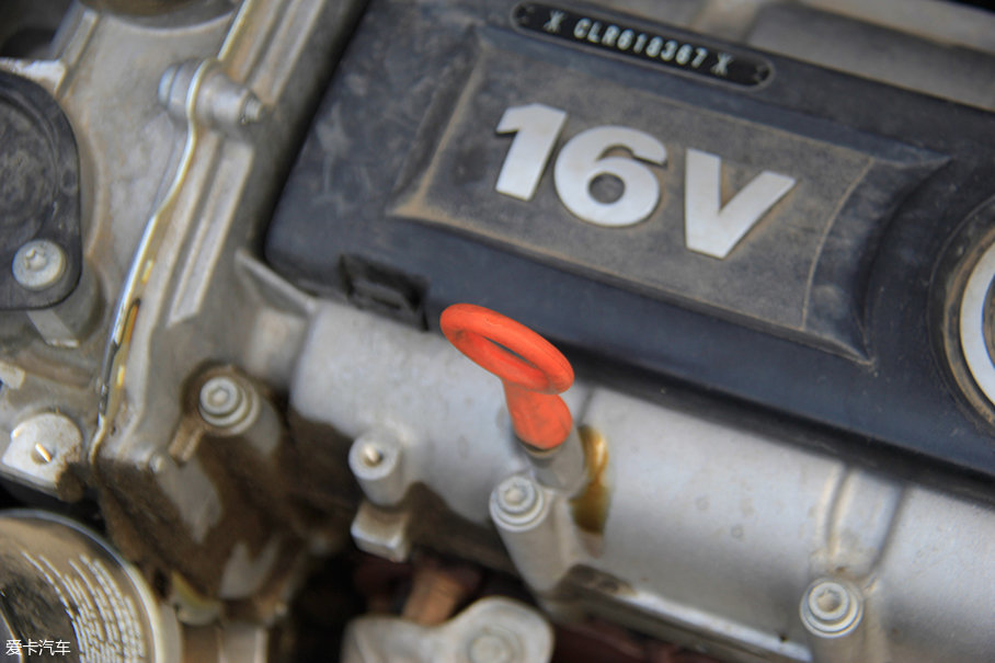

五、机油
作为汽车的“血液”,机油发挥着至关重要的作用。当车辆行驶时,发动机内的金属部件高速运动着,机油可以润滑这些金属部件,同时起到降温的作用。在这里科普一下机油的级别意思,比如5W-30,W前面的数字代表了其在低温状态下的流动性能;30代表了其在高温环境下的粘度。您可以根据自己所在地域的气温情况来购买机油。
爱卡来帮你(114) 夏季车辆自检知多少?5W-30,W前面的数字代表了其在低温状态下的流动性能;30代表了其在高温环境下的粘度。您可以根据自己所在地域的气温情况来购买机油。
爱卡来帮你(114) 夏季车辆自检知多少?如果你想检查机油是否亏损,可以通过机油卡尺来观察。
爱卡来帮你(114) 夏季车辆自检知多少?机油痕迹应该在刻度线中间位置才是正常,过高或过低对车辆都会有影响。

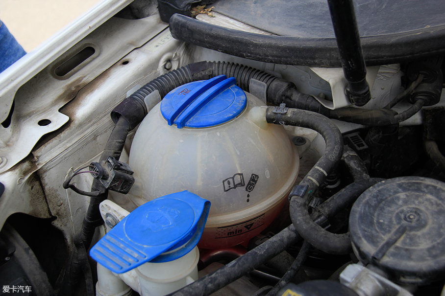

六、冷却液
夏季高温暴晒,车内的你有空调降温,那么谁来帮发动机降温呢?除了机油、风扇之外,要数冷却液对发动机的降温贡献最大,同时也具有很好的抗低温性,可以防止水箱在冬季被冻住。其在水箱里循环流动着,为发动机“带走”热量。所以夏季时要经常检查冷却液的液位是否正常,若发现冷却液液位低于刻度值,除了添加新的冷却液之外,还要考虑是不是水箱漏了或者水泵坏了。
爱卡来帮你(114) 夏季车辆自检知多少?冷却液对发动机的降温贡献最大,同时也具有很好的抗低温性,可以防止水箱在冬季被冻住。
爱卡来帮你(114) 夏季车辆自检知多少?夏季时要经常检查冷却液的液位是否正常,若发现冷却液液位低于刻度值,除了添加新的冷却液之外,还要考虑是不是水箱漏了或者水泵坏了。
