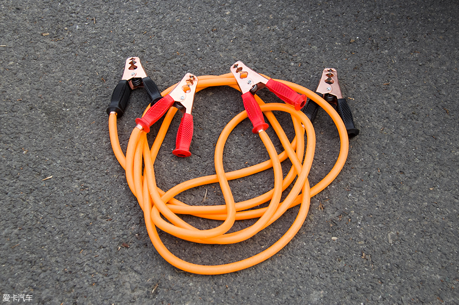

迈腾对于搭电线我就不过多介绍了,这个东西我觉得每辆车都应该配备,不仅自己的车辆可以应急,而且在路上遇到别人的车出问题时,也可以帮上一把。
迈腾现在市面上有许多汽车应急电源,也可以很方便地解决蓄电池亏电问题,不过缺点是价格一般都很贵,而且也需要定期补充电量。

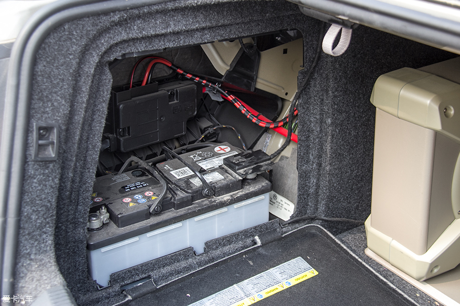

迈腾搭电时首先要找到车辆的蓄电池,大多数车辆的蓄电池都位于发动机舱内,也有少数车辆把蓄电池设计在了行李厢中,比如这辆迈腾。
  在搭电时,要按照正确的搭线步骤,否则可能会引起短路损坏被救车和施救车的电路。
