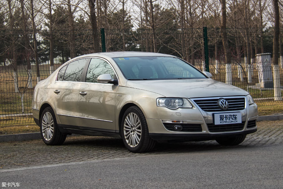

  还记得这辆3.2L V6的二手迈腾吗?当年车主不惜花高价把车买了过来,可是前几天急着开车出去办事,这辆迈腾却“掉链子”打不着火了,到底是怎么回事呢?
迈腾这辆迈腾是车主在2013年买的二手车,当时因为骨子里就有着“大众情怀”,而且又对这辆车知根知底,所以不惜花高价把它收入囊中。
迈腾可是前几天,车主着急要开车出去办事,这辆二手迈腾却在关键时刻“闹情绪”了,怎么打都打不着了。

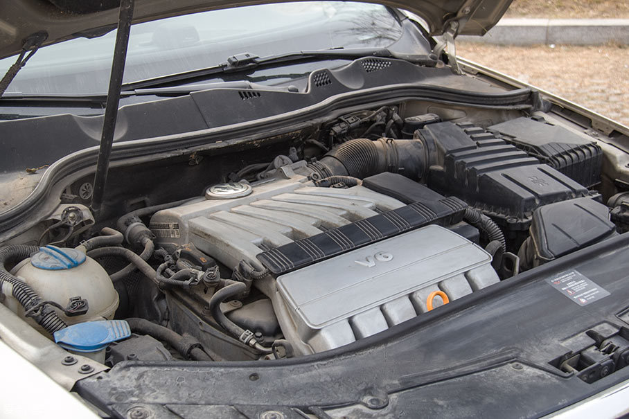

迈腾汽车能够正常启动一定要满足三个前提:油、电、火。当然最容易出现问题也最好检查的就是电了,所以我们要从电入手,看看是不是汽车的电源或者电路出了问题。
迈腾首先插入车钥匙并且接通电源,我们发现仪表盘是可以正常工作的。
迈腾紧接着我们又检查了大灯、喇叭等用电器,都可以正常工作,说明整车电路没有问题。如果全车都没电,可能是由于蓄电池处搭线接头松动或者主保险烧毁而导致整车电路断路。
迈腾不过在启动发动机时,我们听到起动机处发出“嗒嗒”声,无法正常转动,而且想到这辆车已经很久都没有开了,所以断定故障原因是蓄电池亏电了。
迈腾如果起动机可以正常转动,但是依旧无法启动车辆,则问题可能出在油路或者点火系统上,比如火花塞损坏和油泵保险丝损坏等。
