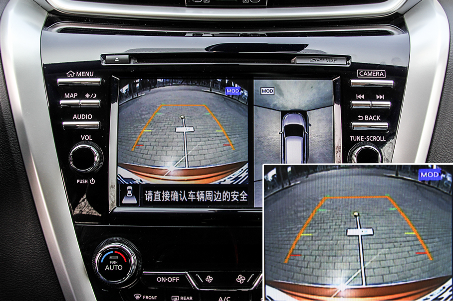

2、显示效果(5分)
  测试目的:倒车影像的显示效果越好,越方便驾驶员了解地面情况,反之会对驾驶员造成一定的影响,所以需要测试实际显示效果。
  测试方法:用带有“爱卡汽车”字样的车牌放在车尾部1m处,在车内通过倒车影像的屏幕观察是否能够看清车牌文字。此项测试会考虑到逆光时的显示效果以及亮度、对比度的调整是否会对最终显示效果有影响。
  评价标准:从完全看不清到非常清楚得分依次增加,从0分到5分计算。
楼兰倒车影像测试楼兰的倒车影像图像清晰度一般。从影像上看1m外的爱卡汽车车牌,连牌子上有几个字都看不清。不过此时阳光正足,白色的牌子容易过度曝光,所以我们给显示效果:3分。
