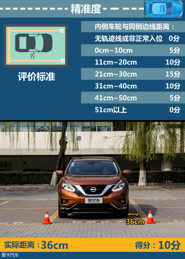

2、轨迹精准度(15)
  测试目的:轨迹线是倒车影像中非常重要的参考线,因此轨迹线的精准度至关重要
  测试方法:我们只用倒车轨迹线进行停车入位,完成停车后下车观察车辆是否标准地停在了停车位之内。
  评价标准:根据车轮与库边线的距离评分。驾校规定路边停车的标准距离一般为30cm,距离过长的话,有可能会被来往的车辆或者行人剐蹭,而且影响交通;距离过短的话,又可能会蹭到轮胎和轮圈,影响驾驶安全。
楼兰倒车影像测试

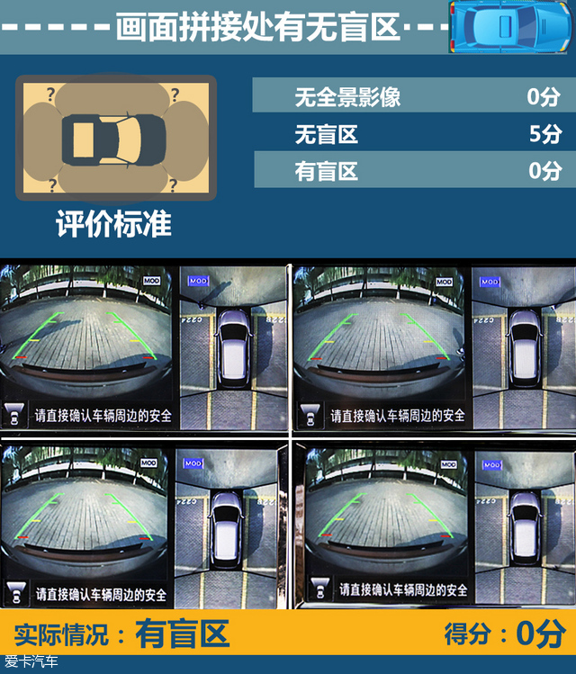

3、画面拼接处盲区(5分)
  测试目的:画面拼接处的盲区容易引起安全隐患。如果驾驶者依赖屏幕上的显示情况移动车辆,而恰巧盲区部分有事物,则容易出现意外。故通过车辆四角站人,观察屏幕是否有人消失的方法,检测车辆的全景摄像头是否够“全”。
  评价标准:根据车辆四个角有可能出现盲区的部分分别站人测试,观察是否有盲区存在,有人物消失于屏幕的情况则视为有盲区。
楼兰倒车影像测试
