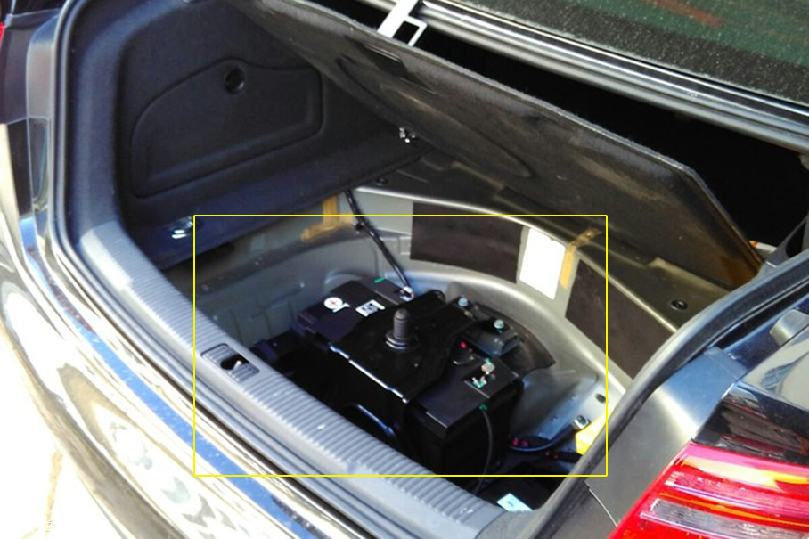

电瓶目前大多数车型的蓄电池都位于发动机舱内,不过也有一些车型出于对配重等因素的考虑,将蓄电池设置在了行李厢里面。

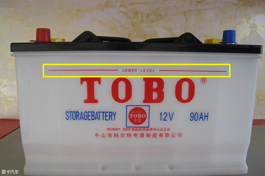

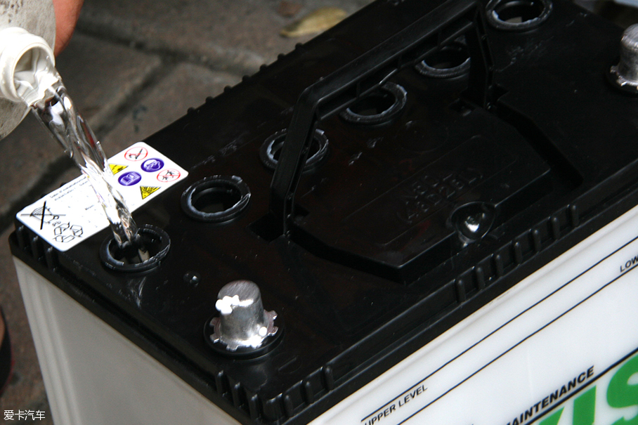

电瓶普通铅酸蓄电池内部的电解液会随着电池放电而逐渐减少。通常情况下,车主可以在每10000km左右检查一下液面高度,高度在高低液位中间位置为最佳状态。
电瓶普通铅酸蓄电池的顶部有6个可以拧开的塑料密封盖,用来检查、加注电解液和排放气体,如果在检查液面高度时发现液面过低,可以自己打开盖子添加蒸馏水。
电瓶随着技术的发展,现在的普通铅酸蓄电池基本上使用2-3年也无需添加电解液或蒸馏水。不过还是需要车主定期检查,如果维护好的话,普通铅酸蓄电池的寿命可以延长1-2年。

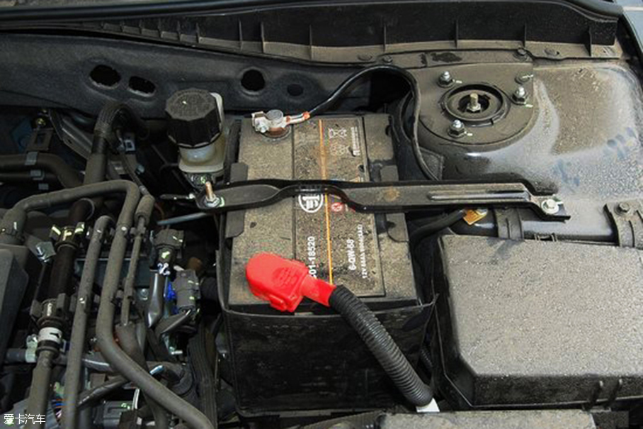

电瓶车辆行驶一段时间后,蓄电池的卡扣可能会发生松动,如果虚接的话,不仅容易导致蓄电池亏电,还有可能对车内电器造成一定的损害。所以要定期检查一下蓄电池卡扣是否拧紧了。

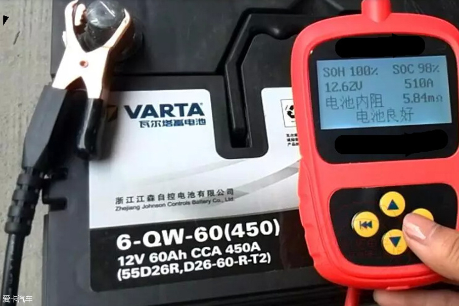

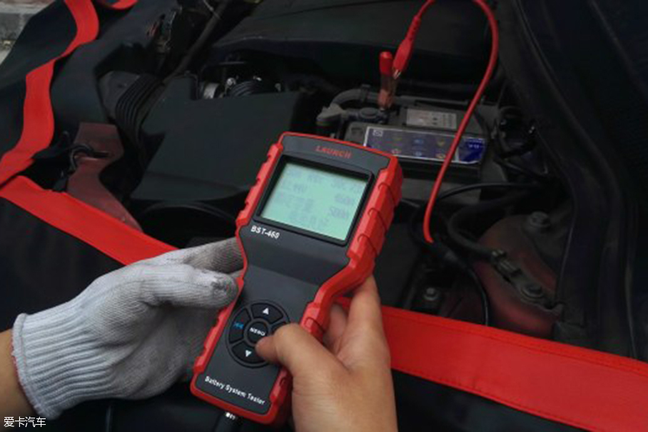

电瓶利用专用测试仪,可以检查蓄电池的电压和启动电流。
电瓶在冷车状态下,测量蓄电池的电压,正常情况下,电压值必须高于12V,如果低于12V的话,就证明这块蓄电池需要更换了。

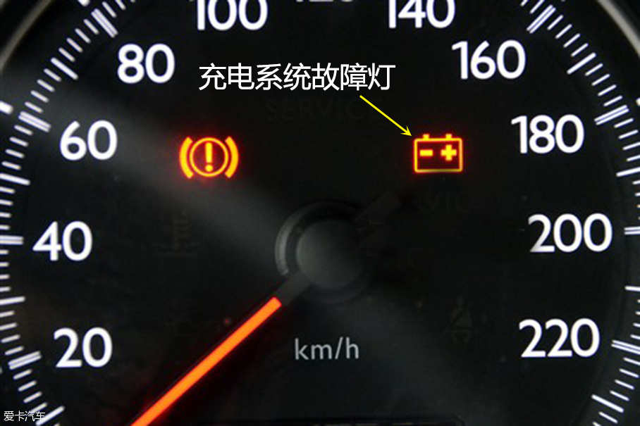

电瓶在车内的仪表盘上,也会有一个蓄电池样式的故障灯,这是汽车的“充电系统警告灯”,当车辆启动后,如果这个故障灯仍然亮着,就证明汽车的充电系统出现了故障。

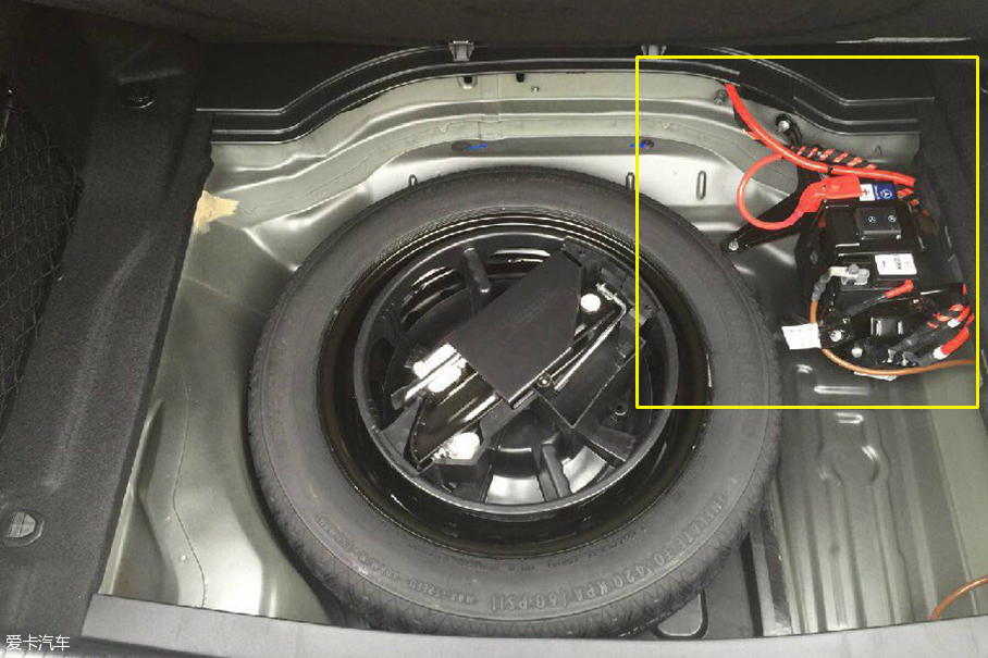

电瓶许多奔驰的车型在备胎槽内有一个单独的辅助蓄电池,用来给发动机启停系统供电,当这个电池出现故障时,就只能更换新的蓄电池了。
