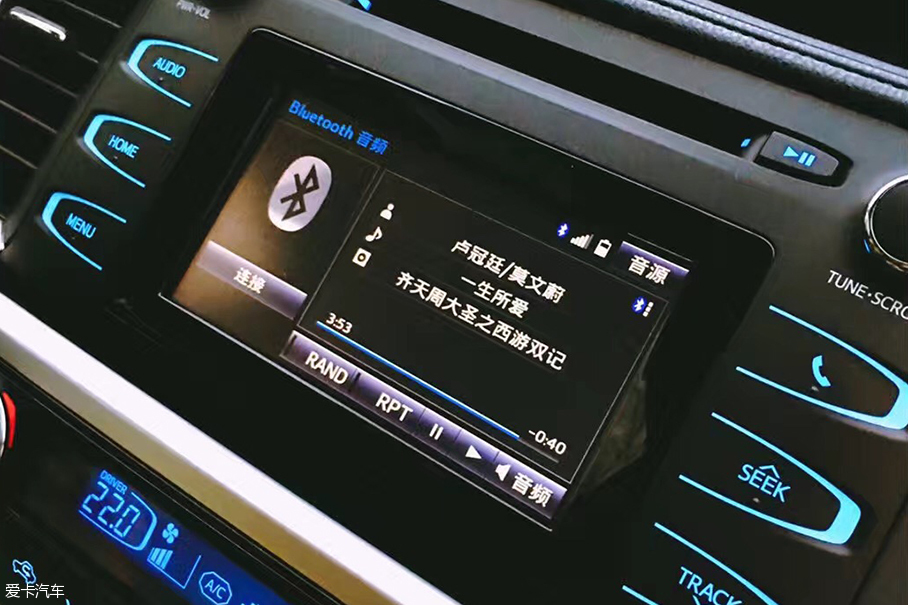

  1、许多车主朋友在车里等人的时候,都喜欢听听音乐、看看DVD,但是为了省油,通常车子都处于熄火状态。这种情况下,会快速消耗蓄电池中的电量,对蓄电池会有一定的损害,而且如果使用时间过长的话,还容易造成蓄电池亏电无法启动车辆。
电瓶熄火时在车内听音乐,应该控制一下时间,尽量不要超过30分钟。当然,最好不要在熄火状态下使用车载DVD等设备。

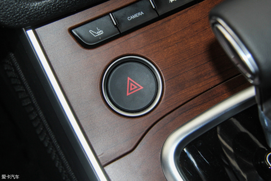

  2、我们在紧急停车时,用到的双闪警示灯也是耗电量较高的设备,如果熄火后打开双闪警示灯的话,1-2个小时蓄电池就该没电了。所以当发生紧急情况需要打开双闪警示灯时,能着车的情况下尽量着车再打开。
电瓶双闪警示灯也是耗电量较高的设备。

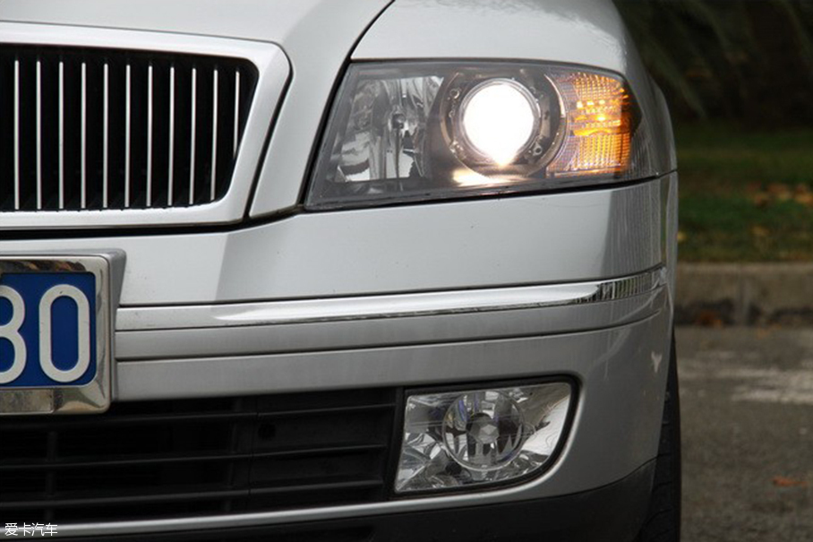

  夜晚停车后,一定要确保车辆的灯光处于关闭或者AUTO挡,否则的话,一晚上蓄电池中的存电就耗尽了,你的车该“趴窝”了。
电瓶白天时,由于操作失误打开大灯后,更加难以发现,可能会将蓄电池的存电耗尽。

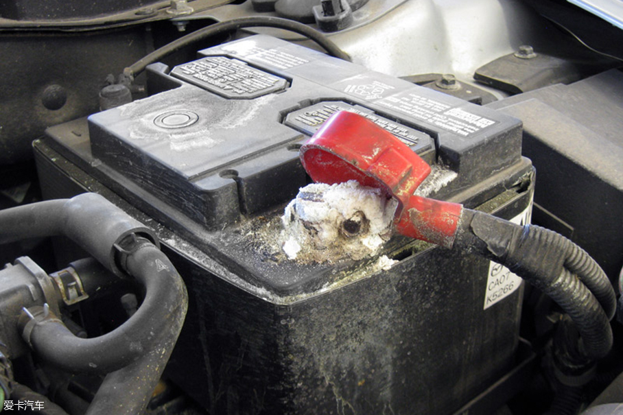

  4、许多有经验的车主都知道,有时冬季早上打不着车,在蓄电池的电极上浇点热水就好了。这是因为蓄电池使用一段时间后,电解液溢出氧化,并与铜质蓄电池卡扣反应,产生一些腐蚀物,这些腐蚀物会导致蓄电池接触不良。浇热水虽然是“土方法”,不过能够有效清除腐蚀物,可以临时用来应急。
电瓶蓄电池使用一段时间后,极柱上会产生一些腐蚀物,应当及时清理掉。

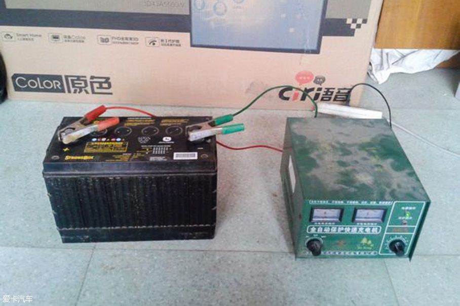

电瓶可以把蓄电池拆下来,用专用的充电器定期充电,从而更好地维护蓄电池。

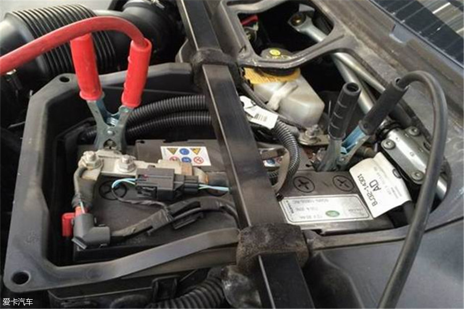

  6、如果由于蓄电池亏电导致车辆无法启动的话,可以采用搭电的方法来启动车辆。搭电时,一定要切记先拆蓄电池负极,再拆蓄电池正极,防止扳手误打铁而导致短路。同理,接线时也要先接蓄电池正极,再接蓄电池负极。
自驾两辆车的蓄电池正极接正极,负极接负极,千万不能接错。
