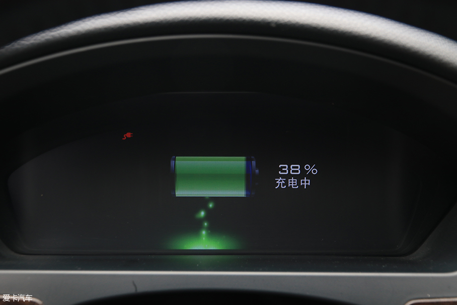

电动汽车;腾势电动汽车;电动汽车冬季续航里程过放对电池有很大的伤害,尤其冬季。尽量不要把电动汽车的电量耗尽再充电,冬季要尽量使电池保持在30%的电量之上。
电动汽车;腾势电动汽车;电动汽车冬季续航里程尽量做到随充随用,最好是在用车之后就给车辆充电,因为这时候车辆电池的温度还未降低,可以获得更好的充电性能。
