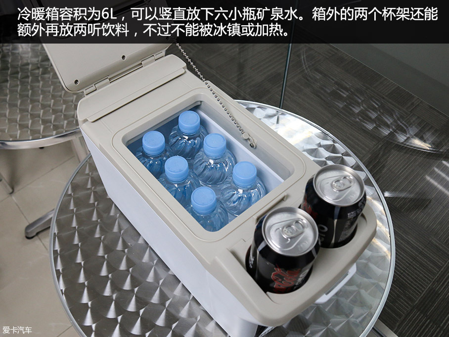

1、半导体车载冷暖箱
    我们准备的半导体车载冷暖箱是某品牌4S店销售的精品配件。在店里通常会被销售人员称为“原厂配件”,其实稍微有了解的朋友都知道,在4S店销售的精品配件并非汽车厂家生产,所以也就无“原厂”一说,只不过是配件厂商和汽车厂家合作而已。
车载冰箱;冰箱;冷暖箱;杯架;冰盒;蓝冰;自驾游
半导体车载冰箱是什么?
    听到这个名字估计大家还不是很了解,大部分朋友对“半导体”这三个字的概念停留在中学物理课上,要么对它的印象是“半导体收音机”。半导体车载冰箱主要依靠半导体制冷器来实现制冷或加热。
    它的原理是“珀耳帖效应”,即当有电流通过不同的导体组成的回路时,除产生不可逆的焦耳热外,在不同导体的接头处随着电流方向的不同会分别出现吸热、放热现象。于是人们用导体连接两块不同的金属,接通直流电, 这是在不同导体的接头处随着电流方向的不同会分别出现吸热、放热现象,一个接点处温度降低,另一个接点处温度升高。若将电源反接,则接点处的温度相反变化。
    打个比方,现有A和B两个房间,里面各有50人,这时让A房间中30个人去B房间,B房间就会变得更热闹一些,A房间就会冷清一些,反之同理。这些人就代表电子,AB两个房间代表不同的金属,而“热闹程度”就代表了温度。因为纯金属的制冷制热效率低,所以使用了半导体作为介质,大幅提高了制冷制热效率。
