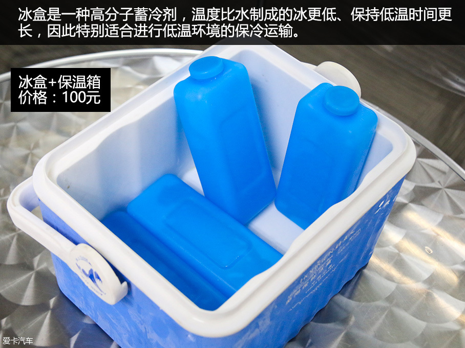

4、冰盒
冰盒其实是蓄冷剂的一种,市面上俗称的“蓝冰”等冰盒,属于高分子蓄冷剂,它在0℃时像海绵一样柔软,在常温下也不会融化,相比于由水冷冻而成的冰,“蓝冰”的低温可保持的时间更长、温度更低。
高分子蓄冷剂是一种由高分子化合物组成的粘稠胶状混合物,可在低温下吸收并储存大量冷量,而在温度较高时又能放出大量冷量,较长时间保持自身及周围小范围内的低温环境。因此,常被用作水果、冰鲜食品、医药等等的保冷运输工作。
冰盒和前面的设备有些不同,它需要提前放入冰箱冷冻,配合保温箱来使用,严格意义上来讲,它并不算是制冷设备,因为它本身不具有制冷功能。但是由于冰盒可以提前冰冻,在开始使用时便是最低的温度,这是其他设备所不能比拟的。

车载冰箱;冰箱;冷暖箱;杯架;冰盒;蓝冰;自驾游
车载冰箱;冰箱;制冷设备
测试结果:冰盒经过一小时的测试,温度由0.4℃升至9.2℃。在前15分钟,冰盒升温较快达到8.5℃左右,但接下来的45分钟内,冰盒维持8-9℃左右升温极慢。1小时之内,冰盒一直维持着10℃以下的低温环境。

关于冰盒,其实它在这次测试中的表现很好。1小时内保持10℃以下的低温,应该可以满足大部分驾车出游的冰鲜需求了,而且成本也非常低,而且不用使用电源。建议将需要冷藏的物品提前放入冰箱中,出行时将它从冰箱中取出,放到冰盒的保温箱内,这样原本就温度较低的物品在低温环境下自然可以冷藏更久。
