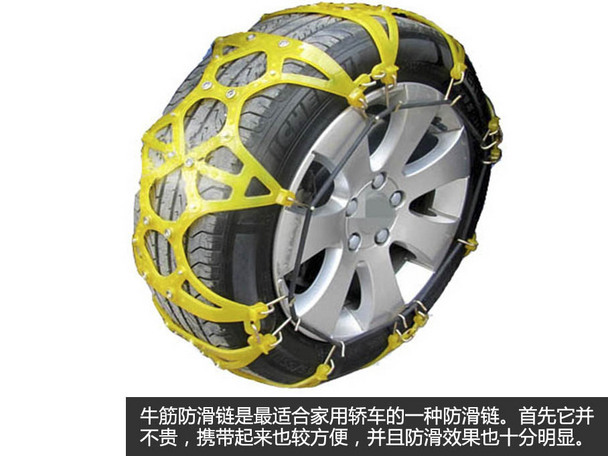

    当然如果是出城远游的话,那么还是尽量带上防滑链以保证万无一失吧。由于地面结冰,沙板等等沙漠中使用的工具在这里的用处并不算大。所以防滑链还是在冰雪路面上最为使用的工具。
