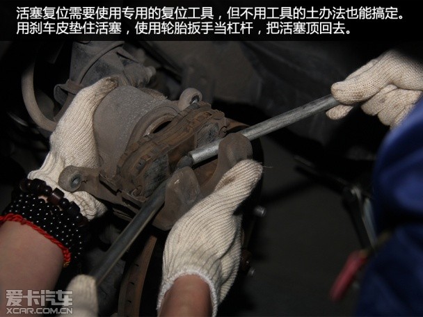

    不过结局总是好的,我还是买到了颐达用的刹车片,哦不,天籁用的刹车片。那么就带上白手套,继续换刹车片。拆卸过程和前一天的一样,不过今天要装全新的刹车片了,厚度要比旧片厚很多,需要给刹车卡钳上的活塞做一下复位。
刹车DIY
    由于旧片随着使用磨损会变薄,刹车卡钳上用来夹紧刹车片的空间变窄,肯定放不下全新的刹车片,所以要使用工具将活塞推回到刹车分泵当中。

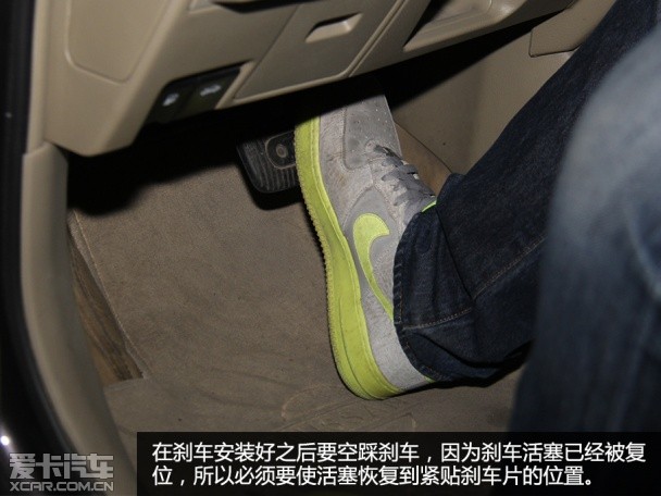

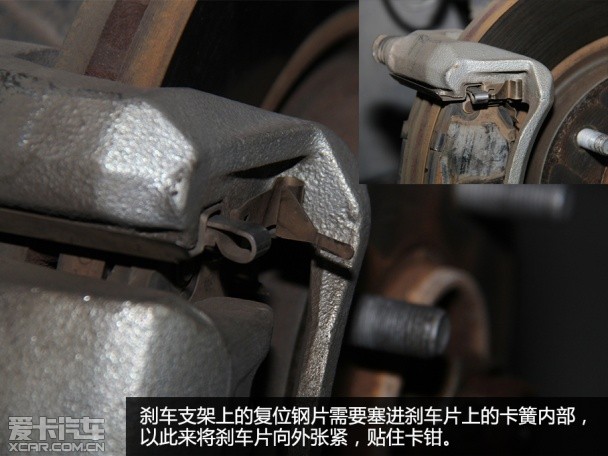

    安装好复位钢片之后,刹车部分的工作已经完全做完了。不过后续还有一项很重要的工作,那就是空踩刹车,恢复制动力。

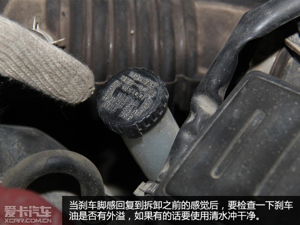

    刹车脚感恢复到拆卸之前的感觉后,再清理掉有可能外溢的刹车油,更换过程宣告完成。怎么样?是不是挺简单的?抛开买错刹车片的小插曲,是多么轻松的一件事儿呢?
