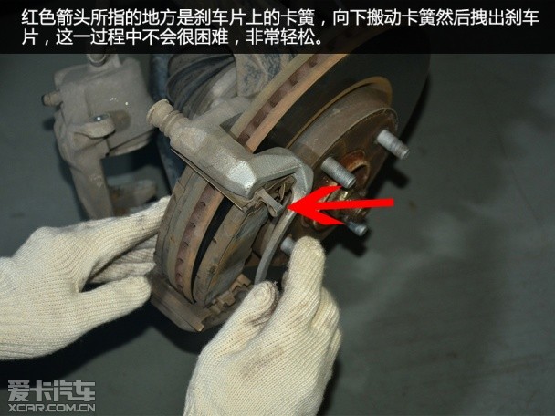

    刹车卡钳并不是难以拆卸的部分,虽然它的工作环境恶劣且工作强度很大,但工具合适、方法正确的话还是可以很轻松的拆下来的。
刹车DIY
刹车DIY

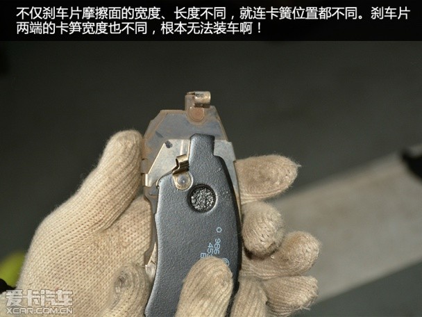

    卡钳取下之后就可以用手搬动刹车片上的卡簧,将刹车片拽离刹车盘取下来。不过正当我把旧的刹车片取下准备换上新的刹车片时,却出事儿了。
刹车DIY
刹车DIY
刹车DIY
    这是为什么呢?为什么我按照官网上的型号标明购买的刹车片却和原车刹车片有如此之大的出入?是京东标注有误还是这套刹车片装错盒子了?
刹车DIY
    无奈之下,我只能把原车刹车片装回去,然后再静下心来想想该怎么办?退货?那肯定是要退货的,我现在都不知道我买的这个刹车片到底是给什么车用的。
