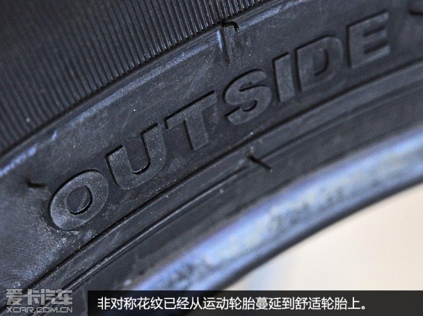

    首先,我们对佳通舒适229进行了静态测试。观察胎面,非对称的花纹设计体现了其相对高端的定位,内外侧的最大区别是内侧横纹相对多一些,外侧则更显“曲折”——内侧提供静谧的行驶性能,外侧实现转弯抓地力的最大化。
佳通229
