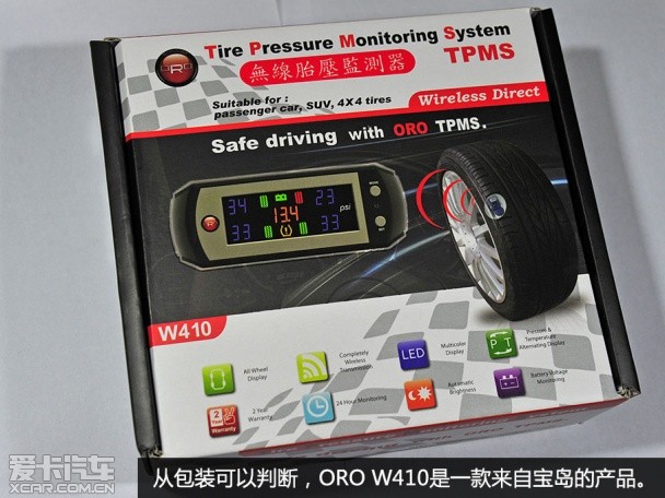

    今天我们测试的,是一款主流的中高档胎压监测产品——ORO TPMS W410胎压监测系统。它通过额外安装在车轮内部(取代普通气嘴)的传感器,将压力和温度信息无线传输至接收屏幕上。据说,ORO的胎压监测产品是市面上唯一通过美国SAEJ2657标准的。

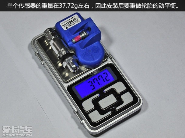

    ORO的这套W410胎压监测系统拥有4个铝合金压铸而成的气嘴,不仅好看,而且耐用性十分出色,避免了传统橡胶气嘴在风吹日晒之后出现老化而慢撒气的现象。

    传感器部分十分小巧,长宽厚不过61mm、30mm和21mm,连同金属气嘴一起,总重量也只有37.72g。不过在安装后,依然需要重新做轮胎的动平衡,千万不要马虎呦。
ORO W410
    因为传感器要安装在车轮里,需要拆卸轮胎并进行动平衡校准,所以必须由专业人员来操作(拆装轮胎并做动平衡),这将额外产生100~200元的安装费。好在这是一劳永逸的事情,而你需要做的,只是将接收器电源插入点烟器插孔,并布置好线缆,将屏幕安置在合适位置。即便不熟悉布线的朋友,也可以在10分钟内完成安装。如果熟悉汽车电路,可以直接从顶灯位置取ACC电源,省去了布线的麻烦。
