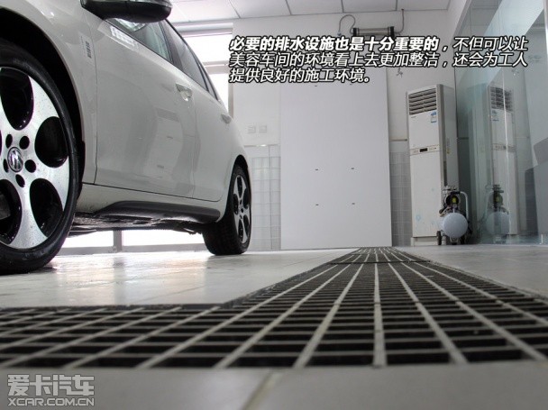

    ●镀晶对施工环境及工艺的要求
    在对施工环境的要求方面,需要配备自来水净化系统,对洗车水进行再过滤,尽可能避免水中的些许杂质覆于车漆表面。要选择在相对密闭的美容车间内施工,避免室外空气中的灰尘影响美容效果。而由于镀晶剂为透明的液体,所以室内要配有充足的照明灯光,以方便工人的施工。对工人也有较高的要求,一般选择经过培训且有较长时间从业经验的工人进行施工,否则很有可能会影响漆面最终的镀晶效果。
车漆晶体保护 爱卡为您介绍漆面镀晶
车漆晶体保护 爱卡为您介绍漆面镀晶
车漆晶体保护 爱卡为您介绍漆面镀晶
车漆晶体保护 爱卡为您介绍漆面镀晶
    由于镀晶过程相对复杂,且对客观要求比较苛刻,虽然车主可以从多种渠道购买到镀晶产品,但是我们并不建议您自己尝试DIY镀晶。
