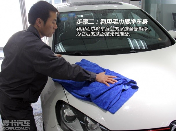

镀晶的施工工序包括洗车、漆面抛光、遮蔽、还原漆面、镀晶等步骤,每个步骤都有许多不可疏忽的细节,单次的镀晶施工时间一般在3—4个小时左右。接下来我们将为您展示正确规范的镀晶流程。
