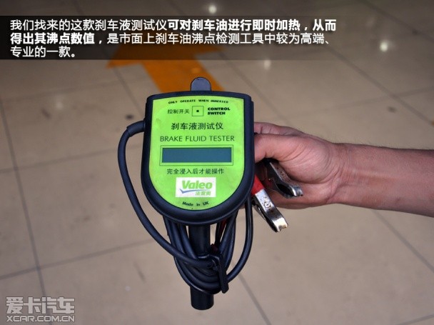

    通过上面的介绍,想必大家知道沸点对于刹车油的安全性和可靠性起着决定性作用,与此同时,如果沸点过低也是更换刹车油的因素之一,而如何测得刹车油的沸点则是我们现在要向您介绍的。

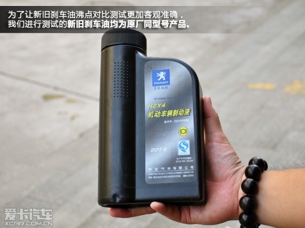

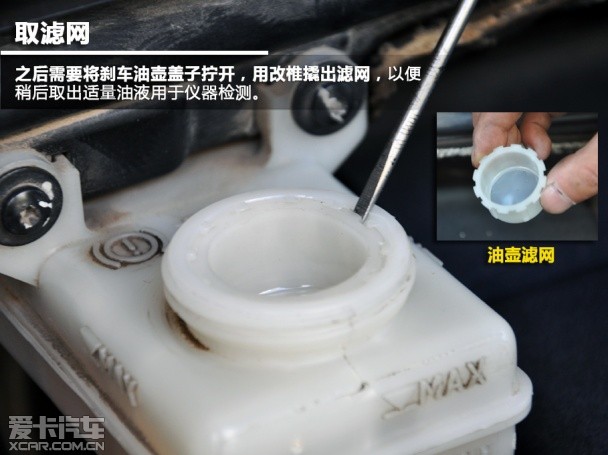

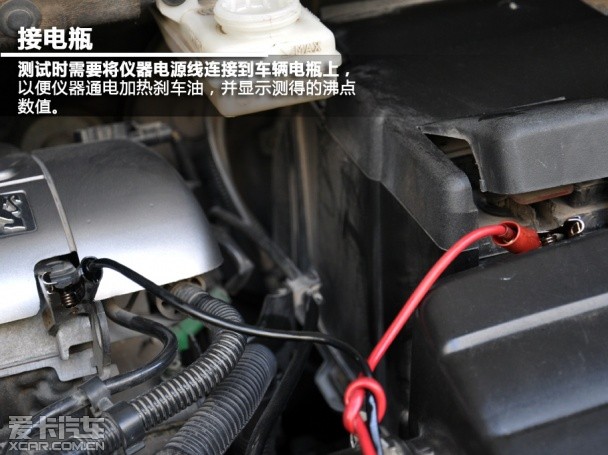

    刹车油沸点只能通过专用仪器来测得,市场售价从100多元到4000多元不等,包括制动液快速探测笔、制动液检测仪等,今天我们就找来了一台刹车液测试仪,并且用它来测试新老刹车油沸点的差异,给大家更直观的介绍。
