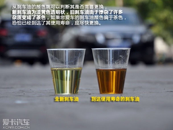

通过刹车油沸点的测试可以很直观的看出新旧刹车油的颜色差别和沸点差别,而当您爱车刹车油沸点低于160度就需要及时更换了。当然,如果刹车油使用了两年4万公里(以先到为准)或者感觉刹车变软时,也应该更换新刹车油。

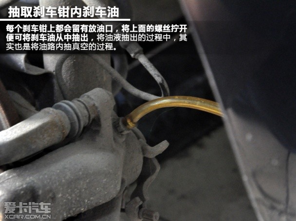

选购完合适的刹车油,我们就需要找一家专业的修理店进行更换了(自己更换不了),更换刹车油的整个过程需要近两个小时,接下来我们就给您一一呈现,虽然咱们不能亲自动手,但了解过程后也可以监督店家,避免上当受骗。(刹车油有很强腐蚀性,尤其对于车漆,因此在更换刹车油时需要提醒店家做好防护措施。)
