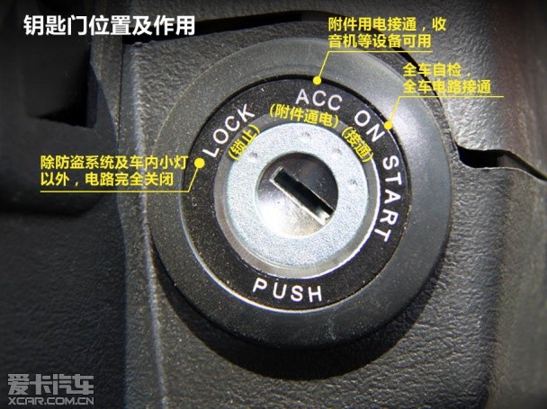

    首先我们打开钥匙门到ACC档位,电流表中便已有度数,其实我们的蓄电池从未中断过通电,车辆防盗系统的持续供电便是由蓄电池完成的,但所消耗的电流为毫安级别,并不用担心车辆停放几天就难以启动的问题。但长时间停放的车辆还是建议车主每隔两周启动发动机给蓄电池充电5到10分钟,如果更长时间停放应摘掉蓄电池负极,避免不必要的消耗。
