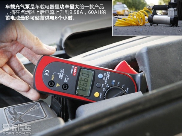

此次我们使用的测量工具为钳式万用表,它可以在不断开电路的情况下测量电流,虽然精度不高存在一定误差,但足以演示各车载用电器的负载情况。

蓄电池的容量通常以安培
再次提醒,并不是在以上规定时间内长时间使用车载用电器就是安全范围,以上数值只表示蓄电池的极限放电状态,当蓄电池输出电压低过产品额定电压后产品便无法工作,编辑建议如果您在车内等人看DVD或听CD,最好在半小时后着车10分钟左右为蓄电池充电。

一般,车辆点烟器保险丝的熔断电流在15A到30A之间,刚刚测试中的那个150W的单缸充气泵并不足以熔断保险丝,但双缸充气泵往往可以达到300W,一旦在车胎缺气时用泵补胎便会非常容易熔断保险丝,帮上个倒忙。所以厂家往往会配套兜售搭火线,跨过保险丝的保护,这样的操作没有安全的保护但在特殊情况下可以使用,但前提是开启充气泵时间不要超过5分钟,车主不在不得已之下尽量不要这样操作这样大电流的输出很容易对蓄电池造成不可逆的损害。

通过以上测试不难发现,大电流在有保险丝的保护下并不会造成什么危险,但像充气泵这样直接与蓄电池相连接的大功耗用电器很容易在不知不觉中耗尽电量,甚至在发生短路的情况下容易伤及人身。在面对大功率用电器接入的情况时,我们应在发动机启动的状况下使用,让发电机供电,减少对蓄电池的消耗并通过保险丝保护电路。
