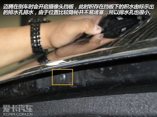

    倒车影像排水孔

    ●检测方法与疏通方法
    这几个排水孔的检测都可以通过倾倒水观察车辆排水状况来完成。如果水聚积在排水口排出不畅的话便是排水管路内有异物,需要及时清理。如果发现出水口被堵住而且预留长度适中,可自行剪掉堵塞的软管头。
