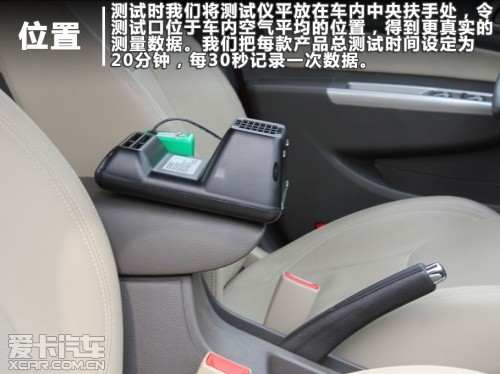

    我们首先对行驶状态下的密闭环境进行测试,用以作为参照试验,体现内外循环的区别。我们设定的试验时长为20分钟,每30秒记录一次数据,相比于前期测试的车载空气净化器,由于空调滤芯体积宽大、出风量大,所以降低PM2.5数值的效果会十分明显,但面对污染的空气内外循环结果相差如何,我们拭目以待。
