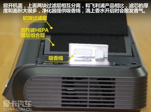

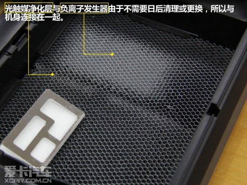

    沃讯V88车载空气净化器是此次我们测试产品中个头最大的一个,它同时配备了过滤净化模块、等离子净化模块和负离子净化模块,功能看起来十分强大。但由于沃讯空气净化器国货的身份,在众国外知名品牌的包围中,它的实力我们一直表示怀疑。不过它的净化效果究竟如何还需要真正使用才能知道,现在我们就来看看沃讯空气净化器的表现。

    沃讯空气净化器分为清新档和除味档两个档位,当连接电源开机后,机器默认为清新档,此时负离子发生器也随即启动,开始吸附空气中的悬浮微粒和空气中过多的正离子等有害物质,从而保持车内空气洁净。沃讯空气净化器还提供更强净化效果的除味档,实现快速杀菌除味,此档位可以设置为工作5/10/15分钟,用户可以根据自己需要任意设定,且当工作结束后,机器会自动切换为清新档。以上操作还可以通过遥控器来操作,在我们测试的产品中,只有沃讯空气净化器配有遥控器,方便用户操作。
