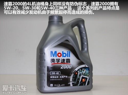

    美孚速霸分为两个产品系他们分别为速霸1000和速霸2000,这两个产品最大的区别在于基础油的不同,速霸1000为矿物质油而速霸2000为半合成油,而在宣传时,我们能看到速霸2000打着全新合成油的标签出售,这点说的没错,只不过这全新合成油是半合成油,您在购买时得看清楚!
    外观介绍
机油选购实用指南之(一)  美孚系列
机油选购实用指南之(一)  美孚系列
机油选购实用指南之(一)  美孚系列
