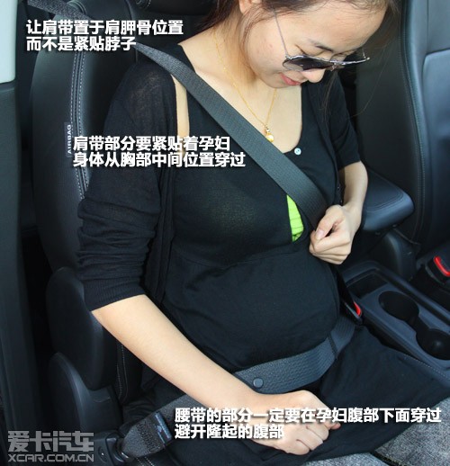

    孕妇如何正确系安全带?
    首先要调整座位,给孕妇的腹部留出足够的空间。系安全带的正确方法是:调整高低让安全带的肩带置于肩胛骨位置,而不是紧贴脖子。肩带部分要紧贴着孕妇身体从胸部中间位置穿过,腰带的部分一定要在孕妇腹部下面穿过,避开隆起的腹部。这样在遇到突发状况时,安全带就可以稳稳地支撑起孕妇的身体,也不会勒到腹中的胎儿。
mama in car
【孕妇正确系安全带的方法】
    切忌安全带在准妈妈腹部的中间或者其他部分穿过,因为腹部凸起的部分就是胎儿所在的位置,安全带放置在腹部位置,那么发生意外时就会对腹中胎儿产生挤压,这样的伤害对于孕妇和柔弱的胎儿来说是不能承受的。
mama in car
【正确系安全带示意图】

    还有一点需要特别注意,那就是要适当的调节安全带的松紧程度,使它没有松懈和扭曲的地方。冬天的时候要脱掉羽绒服等厚重的衣物,避免安全带在光滑衣物表面滑动,保证安全带与身体紧密贴合。这样安全带就不会滑动到其它不安全的位置,从而发生不必要的危险。
