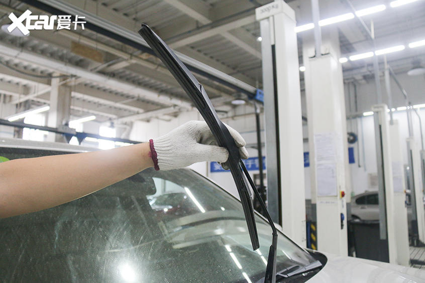

夏季用车雨刮器的检查经常被许多朋友忽略掉,但想象一下,如果赶上暴雨天气,雨刷突然坏了或者刮不干净,坐在车里就像是瞎了一样,开车怎么可能会安全呢?所以如果雨刷出现刮不干净或者老化的现象,一定要及时更换雨刷。

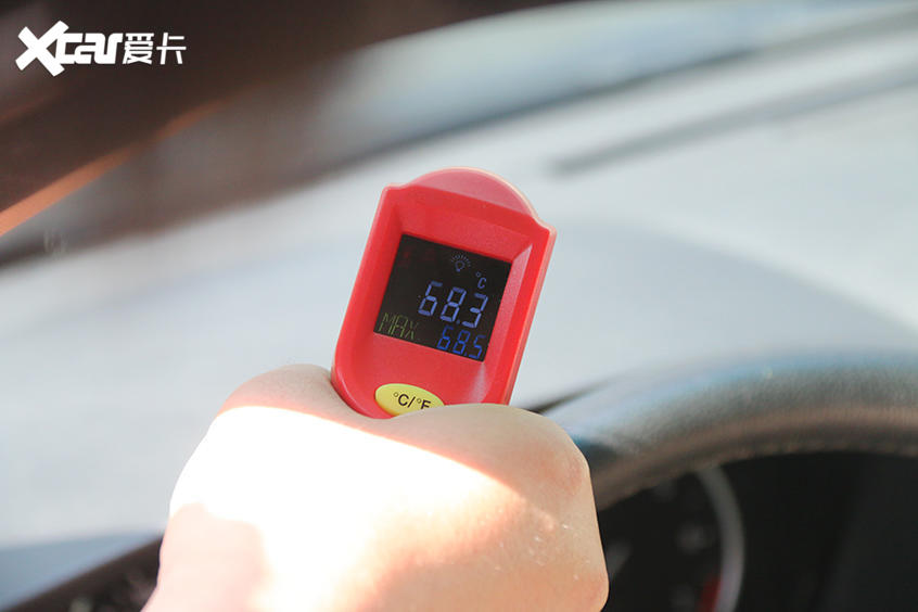

夏季用车夏季开车门时,大家一定都能感受到热浪涌来。经过暴晒后,车内温度会比车外高得多。才到6月份,在北京我们测试车只晒了一个多小时,车内中控台温度就将近70℃了,较高的温度也带来了很多安全隐患。

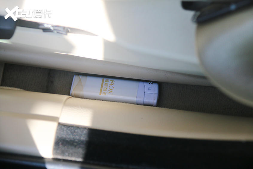

夏季用车除了酒精消毒液,很多吸烟的车主朋友可能在车内遗忘了打火机。相比于酒精消毒液,打火机在车内暴晒后发生自燃或爆炸的可能性更大。这个道理很简单,千万别在车里放打火机,以及含有酒精等挥发性物质的香水等。
夏季用车还有车主的打火机可能从兜里掉到了座椅缝隙,一定要及时取出来。否则在调节座椅时,很有可能就会点燃打火机,甚至把座椅和车辆点燃了。有这么巧的事儿吗?当然是真实发生过才这么说的。

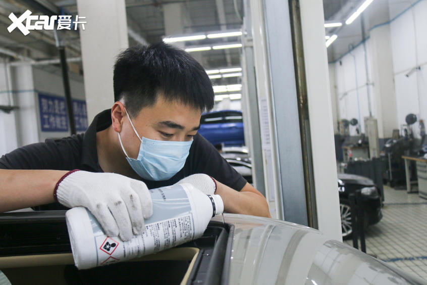

夏季用车到了夏季雨水增多,有些朋友可能会发现天窗漏水了。其实不是天窗真的漏水了,而是导水槽被堵住了。为了避免这样的情况出现,可以把水倒入天窗的导水槽中,看是否能够正常流出。
夏季用车如果能够正常流出,证明没问题。如果不能流出来肯定是堵了,这时可以用高压气枪进行疏通。当然如果自己动手能力差的话,这些检查和维护工作还是交给专业技师去处理。

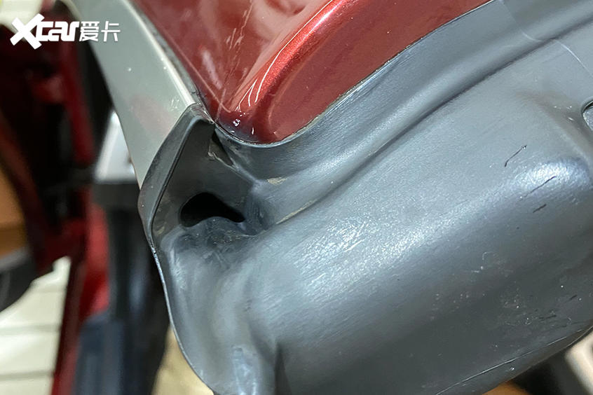

夏季用车导水槽堵住不仅会造成天窗漏水的情况,对于一些敞篷车型,也会发生顶棚漏水的现象。比如闫老师曾经修过的这辆敞篷车型,车主反映顶棚漏水。在检查时,发现导水槽已经出现了严重拥堵,基本没有任何排水性能。这种情况下,不漏水才怪。
夏季用车在疏通了导水槽之后,这辆敞篷车的顶棚漏水情况当即得到了解决。其实本来是很简单的一个小问题,但如果被判断是顶棚的原因,更换顶棚的费用可就不低了。
