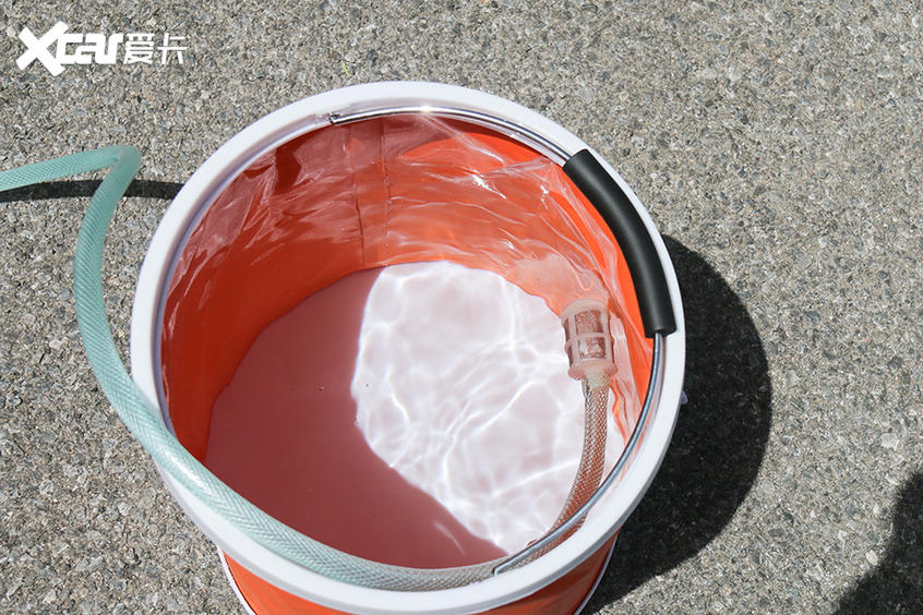

拼多多洗车机这款无线锂电洗车机需要另接水桶,一桶水够不够洗车全看水桶的容量大不大了。洗车机的进水管处设计了不锈钢过滤网,可以防止水桶内的杂质进入水管和水泵中。另外由于过滤网偏沉一些,不会明显地漂浮在水面上,避免导致进水出现问题。
