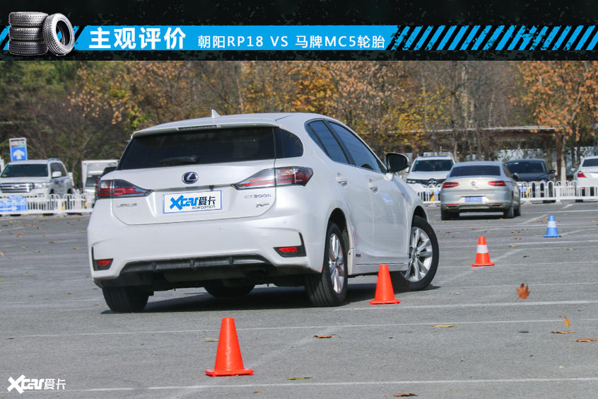

  主观评价是轮胎测试中最有技术含量的一部分,需要测试人员具有灵敏的感知能力以及丰富的测试经验。这部分测试主要包括绕桩和路试,从而对轮胎的干地抓地力、操控性以及舒适性等表现做出主观评价。
朝阳轮胎测试在绕桩测试中,朝阳RP18轮胎表现出色。以相同的频率和舵角进行转向时,可以感受到轮胎的转向响应较为及时,使车头能够跟着驾驶员的心意而动,另外后轴也表现出了较好的跟从性,没有一点拖泥带水的感觉。同时匀速进行绕桩,车头没有离桩筒越来越近的感觉,证明轮胎一直保持着较高的抓地力,没有发生滑移。
朝阳轮胎测试随着车速的提升,轮胎开始出现了响胎,到达轮胎的侧滑极限车速较高,朝阳RP18轮胎表现出了不错的横向抓地力。另外在轮胎发生侧滑之后通过收油减速,朝阳RP18轮胎能够快速恢复抓地力,帮助驾驶员快速掌控行驶方向。
朝阳轮胎测试对比测试之下,马牌MC5的表现会稍微更好一些,其非对称胎面的设计还是有着一定优势的。轮胎失去抓地力的极限稍高一些,而且在快速绕桩时,胎侧对于车身的支撑也稍强一些。不过值得肯定的是,朝阳RP18轮胎同样表现出了出色的干地抓地力和操控表现。
