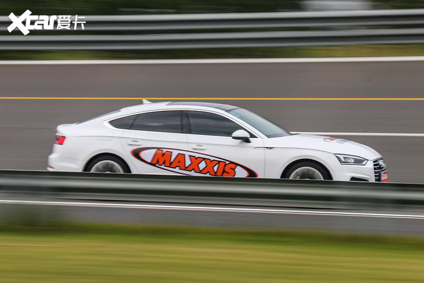

  在高速行驶时,轮胎的高速稳定性以及高速操控性对于行驶安全来说非常重要,我们接下来将在玛吉斯最具技术含量的高速周回道对玛吉斯VS5以及竞品轮胎进行对比测试。
玛吉斯VS5高速周回道是玛吉斯轮胎测试场内造价最昂贵且技术含量最高的一条测试道,全长4.5km,可对轮胎或车辆进行滚阻、高速稳定性、高速操控性和高速乘适性等性能测试。
玛吉斯VS5轮胎本项测试由专业车手带领我们完成,在高速周回道上以140km/h的速度高速行驶,得益于采用了更高刚性的中央花纹条和胎体结构,玛吉斯VS5轮胎表现出了良好的高速稳定性,车辆在高速情况下依然能够稳定地保持直线行驶,不需要频繁地修正方向。
玛吉斯VS5轮胎作为一线轮胎品牌中的运动型产品,竞品轮胎在高速稳定性方面同样出色。拥有着良好的高速稳定性,意味着车辆在高速行驶时更加安全。
  除了高速稳定性,轮胎的转向响应也和行车安全息息相关。举个例子,当你在高速行驶时突然发现前方有障碍物,在做出紧急转向动作后,不同的轮胎转向响应速度是不同的。如果转向响应速度较慢,就很有可能来不及避让而发生危险。
玛吉斯VS5轮胎在实际测试时,保持较高的车速,再以1Hz的频率进行15°小舵角转向,两款轮胎都表现出了较快的转向响应速度在。当然这也和车型的转向调校有关,奥迪A5的转向系统本身就没有太大的虚位,再加上转向响应灵活的轮胎,使整体转向操控更加精准。
玛吉斯VS5轮胎将车速提升至160km/h,并进行高速紧急变道,轮胎难免会失去抓地力,发生一定的打滑。能够感受到玛吉斯VS5轮胎的胎侧支撑更好,响应速度更快,后轴也能够及时跟从。相比之下竞品轮胎的胎侧支撑稍软,但是在方向回正后,轮胎能够快速恢复抓地力,车身姿态更加从容一些。
