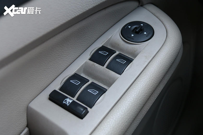

二手福特福克斯车窗的控制按键没有掉漆或者油光现象,使用强度并不大。
